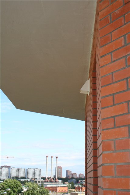

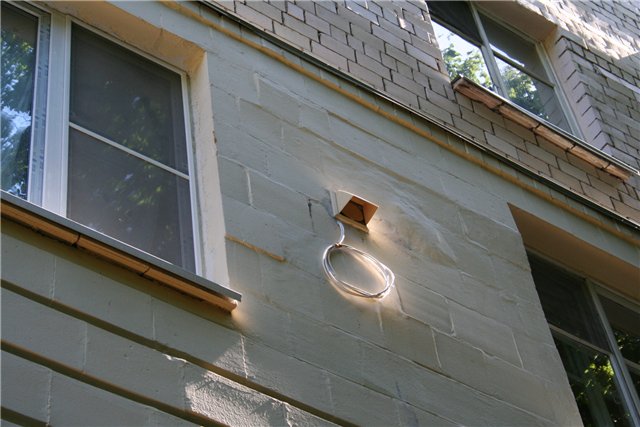

Обязательно поставить обратный клапан и термоизолировать воздуховод. Раньше применяли встраиваемые клапана, сейчас - козырек (на фото), там заглушка - снаружи, свободно висит под собственным весом. Система работает.
Выход с обратным клапаном-"заводской"! Берем трубу ПВХ (все системное - для венттиляции), мы применяем диаметр 120 мм., присоединяем "выход" (одно вставляется в другое), фиксируем саморезом, оборачиваем "Пенофолом". В предварительно "пробитый" канал (обязательно размещаем рядом с окном - в пределах досягаемости) "с улицы" заводим собранную кострукцию, центруем и фиксируем монтажной пеной.

По поводу поведения зимой, заслонка "по идее" если и подмерзнет, то на малой скорости вытяжки быстро "оттает". На крайний случай (эта конструкция была выбрана исходя именно из этого фактора) можно ударить по заслонке например ручкой швабры. Такая вот история!
