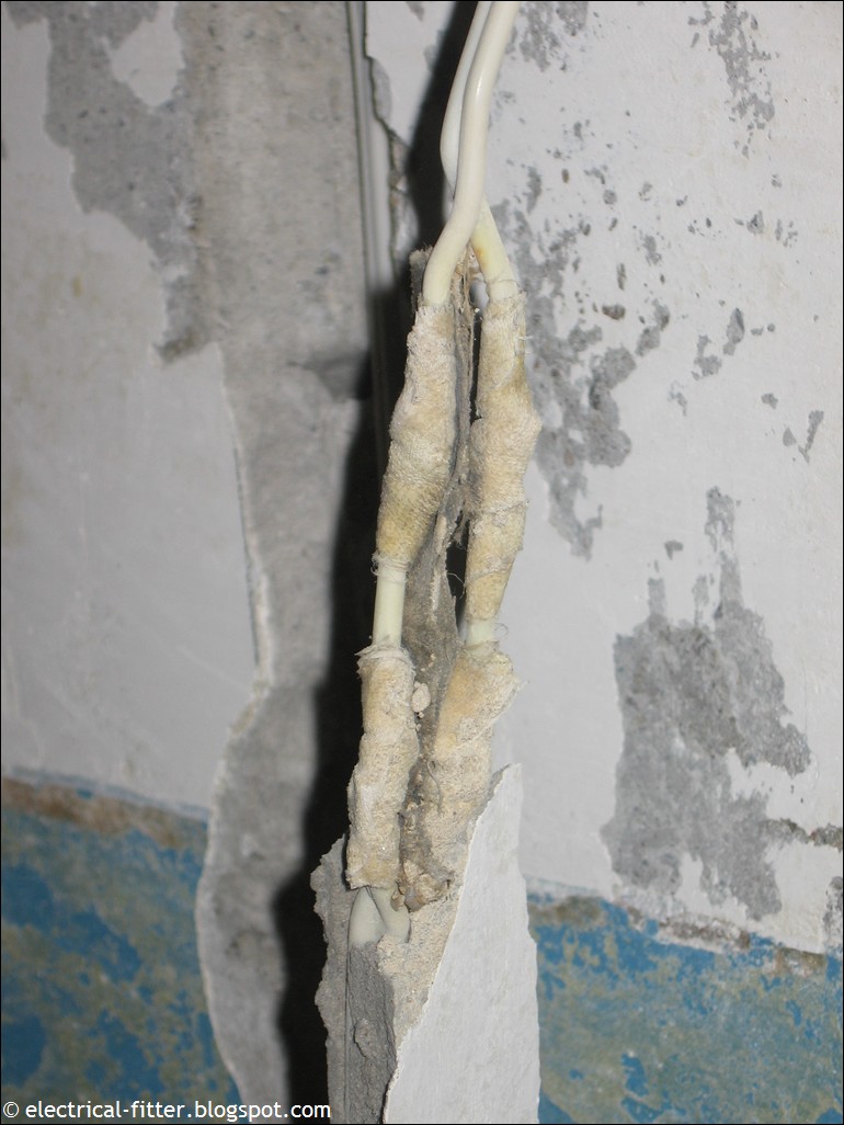

Посититель написал : Нужно использовать ПХВ изоленту с 4-мя проходами, а не ХБ, которая намокает
Благодарю, красивые фото. На моих фото не видно, но я перестраховался. Места пайки покрыл цапонлаком, потом в два прохода ПВХ и еще два прохода ХБ и это все в термоусадку как видно на фото. ХБ использовал учитывая ее лучшие температурные показатели.

Посититель написал : то сейчас изолента лучше и есть термоклей, термоусадка с термоклеем, которой муфты для 10 кВ кабелей в земле и теплого пола в стяжке делают
и что, в этих муфтах тоже делают отводы от кабеля? (а фотки эти надо поместить в раздел лжеэлектрики, сразу несколько косяков)

Oleg_Zh написал : Места пайки покрыл цапонлаком, потом в два прохода ПВХ и еще два прохода ХБ и это все в термоусадку как видно на фото.
  • это как монахиня, одевающая презерватив на свечку? Если нет возможности/желания устанавливать распайку, и одновременно не делать соединения в подрозетнике - я бы сделал как на фото выше, только поверх всей изоляции 2 слоя термоусадки для защиты этой самой изоляции от повреждений. При советах ведь вообще могли алюминий надставить скруткой, обмотать ХБ изолентой кое-как, и заляпать гипсом в стену - именно такой подарочек от застройщика обнаружил в своей квартире. Ах да, еще скрутки в коробках были не проварены, не в пример прошлой нашей квартире, 71-го года, где все скрутки обварены, залиты битумом и насажены изолирующие колпачки. Надо было разобрать скрутку - часик промучался, пока битум сплавил.

alexposter написал : При советах ведь вообще могли алюминий надставить скруткой, обмотать ХБ изолентой кое-как, и заляпать гипсом в стену - именно такой подарочек от застройщика обнаружил в своей квартире.
