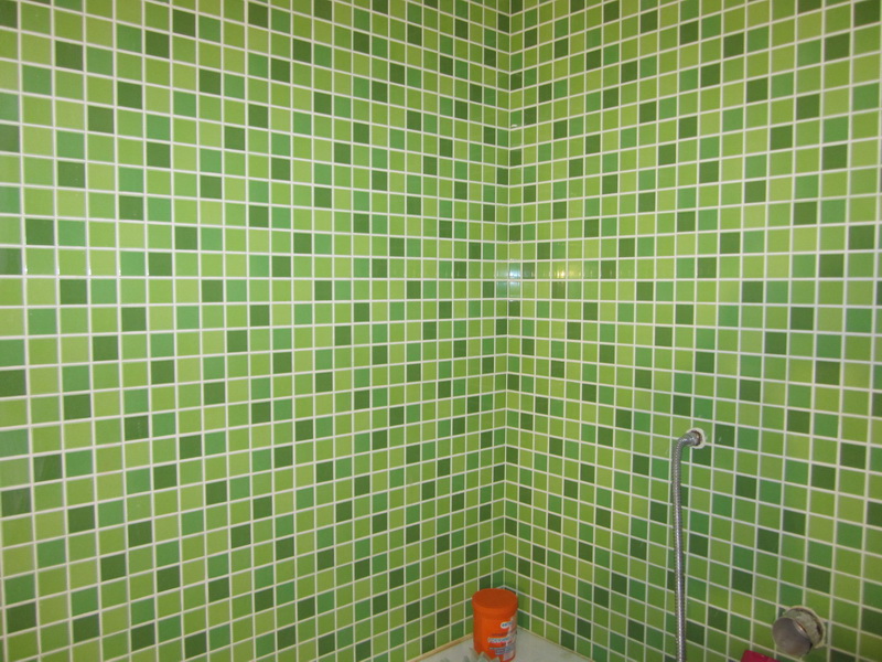

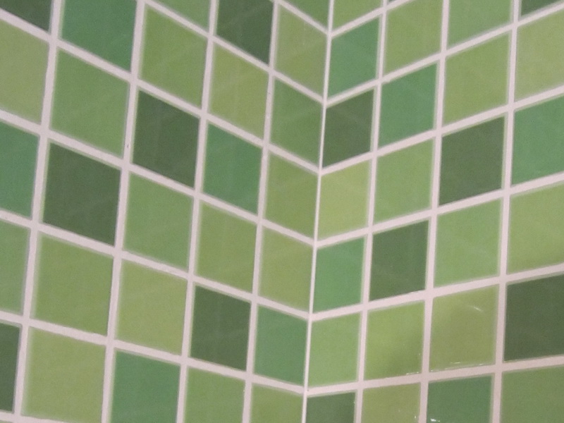

мне больше нравится без всякого пластика. Себе сделал и внутренние, и внешние без него

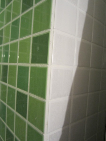

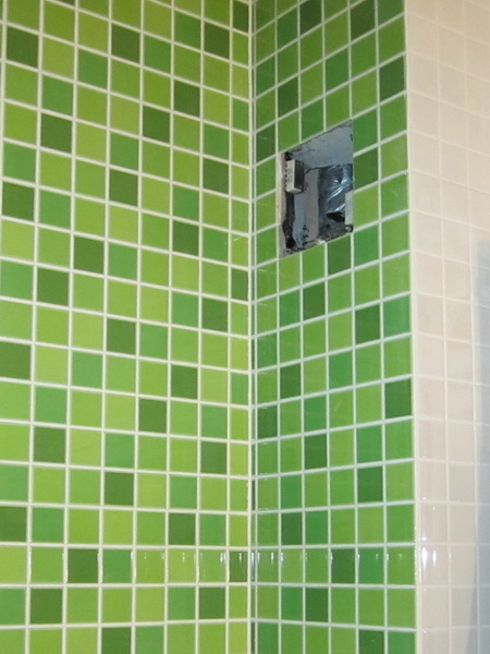

В обшем, если нормально делать - то углы затиркой или герметиком в цвет затирки (как правило, у многих уважающих фирм к затиркам есть соответствующие по цвету герметики), но, обычно (если стены жесткие), то затирка держится нормально и не трескается.
Tul написал : Себе сделал и внутренние, и внешние без него
Вот за то, что в углу на последнем фото - наемному плиточнику платить не принято, и вычитать стоимость загубленных материалов :)

Слепой Пью написал : за то, что в углу на последнем фото - наемному плиточнику платить не принято
ну хоть на первых 3 фотках нормально) а что именно не так в углу? придется жене возвратить стоимость материалов:cool:
Слепой Пью
Слепой Пью
Регистрация: 19.03.2009
Сообщений: 375
09.01.2012 в 22:06:02
Tul написал : а что именно не так в углу?
Такая подрезка не делается. Надо разгонять, чтобы не было такой узенькой полоски, либо переставлять. Для этого обычно сначала считают и подгоняют так, чтобы такого не случилось.
Вот как на этой фот-ии угол сделан под сорок пять получается очень красиво из-за простоты и законченности и смотрится намного благороднее чем сложная сорокпятка ,но это лишь моё мнение
