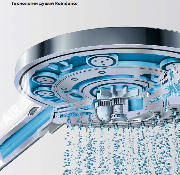

ДОКА написал : Эти души в первую очередь дизайном отличаются.
про дизайн понятно... а что внутри? Разница в цене существенная (раза в полтора, но не важно) В каталогах такая картинка встречается в описании технологии:
Внутри механизм какой-то, движущиеся части. По внешнему виду 27494 сильно тоньше чем 27406. И если во втором свободно поместятся такие механизмы, то за первый я как-то сомневаюсь... Там реально внутри всё одинаково?
ДОКА
ДОКА
Сообщений: 6944
15.02.2012 в 13:57:22
Tul написал : Внутри механизм какой-то, движущиеся части.
Это механизм вращения форсунок на ручных трехрежимных лейках, к тарелке он не имеет никакого отношения. В представительство не пробовали звонить?
