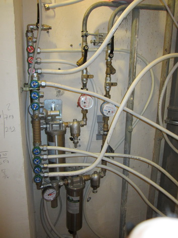

ДОКА написал : Попробуйте картриджи из колб вытащить.
да, картриджи скорее всего забиты. Поставлю новые, перемеряю.
ДОКА написал : Как у вас узел ввода выполнен?
кран бугатти - грязевик - счетчик - фильтр FAR 100мкм - магистральный фильтр 5мкм - редуктор FAR - коллектор FAR к IBOXу труба 20х2

Tul написал : Поставлю новые, перемеряю.
Да, обратные клапаны в накидных гайках счетчиков?-удаляйте однозначно. Проверьте грязевики. Зря подключили IBOX к отводу коллектора,-дополнительное падение давления, хотя и не такое критичное при таком расходе лейки. Установите манометры в фильтры, вы же даже не знаете, какое в стояках давление, может редуктор и на 3.5-4 бара можно выставить...

ДОКА написал : обратные клапаны в накидных гайках счетчиков?-удаляйте однозначно.
вроде не было ничего такого... как выглядят? счетчики meter
ДОКА написал : Зря подключили IBOX к отводу коллектора,-дополнительное падение давления
резерве еще есть возможность подключить к торцу коллектора...

Tul написал : как выглядят?
Белые пластиковые вставки в проходе накидных гаек.

ДОКА написал : Да, обратные клапаны в накидных гайках счетчиков?-удаляйте однозначно.
Удалять....... только не забыв поставить полнопроходные ОК после счетчиков :)

ДОКА написал : Белые пластиковые вставки в проходе накидных гаек.
Их может не быть? Специально не смотрел, но ничего такого инородного не встречал когда собирал. А сейчас счетчики опломбированы, посмотреть не очень удобно

Tul написал : ...счетчики опломбированы, посмотреть не очень удобно
На "американках" водомеров с вмонтированными пластиковыми ОК на одной из граней обязательно снаружи стоИт штамповка в виде стрелки, на американках без ОК таких стрелок нет. Для поиска этой стрелки можно воспользоваться маленьким косметическим зеркалом.

посмотрел. ОК точно на них нет.

Tul написал : посмотрел. ОК точно на них нет.
Тогда вам один фиг переделывать всю систему (для установки ОК) ибо очень даже запросто будет подмес воды :)
ЗЫ У нас умник со 2-го этажа снабжает кипятком 11 этажей, хорошо хоть с 11 по 23 у нас отдельный контур и там холодная вода пока еще есть :)

ДОКА написал : Установите манометры в фильтры, вы же даже не знаете, какое в стояках давление, может редуктор и на 3.5-4 бара можно выставить...
переставил с холодной на ввод горячей. Оказалось что в горячем стояке чуть не дотягивает до 3 очков... так что с давлением уже ничего не сделать(

Tul написал : чуть не дотягивает до 3 очков... так что с давлением уже ничего не сделать(
Сделать-то можно, только вы вряд ли захотите насос ставить:)
