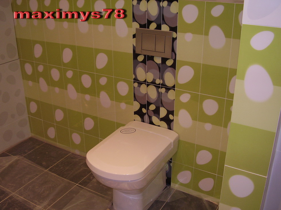

Чего выдумывать то ,возьмите приставной унитаз если боитесь на подвесной с размаху садиться. И если еще собираетесь раму из монолита городить ,все равно бачок скрытого монтажа покупать надо.

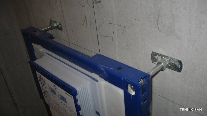

FROLOV A. написал : При надежном креплении подобный унитаз выдерживает нагрузку до 200 кг.
Ответ неправильный, многие производители инсталляций проводили испытания на сей счет и дают гарантию на нагрузку в 400кг, подтверждения легко найти поиском

FROLOV A. написал : ... я бы не рискнул испытывать его даже и на 150 кг.
это фобия и при соответствующем качественном монтаже и креплении к стенам такие фобии обычно проходят

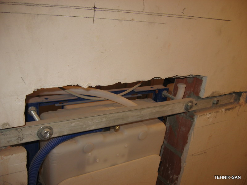

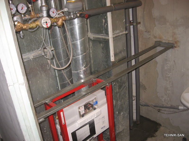

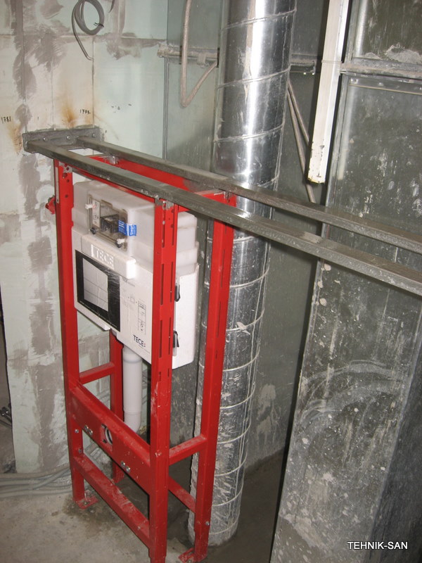

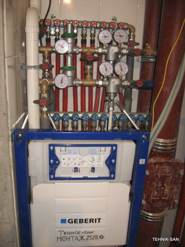

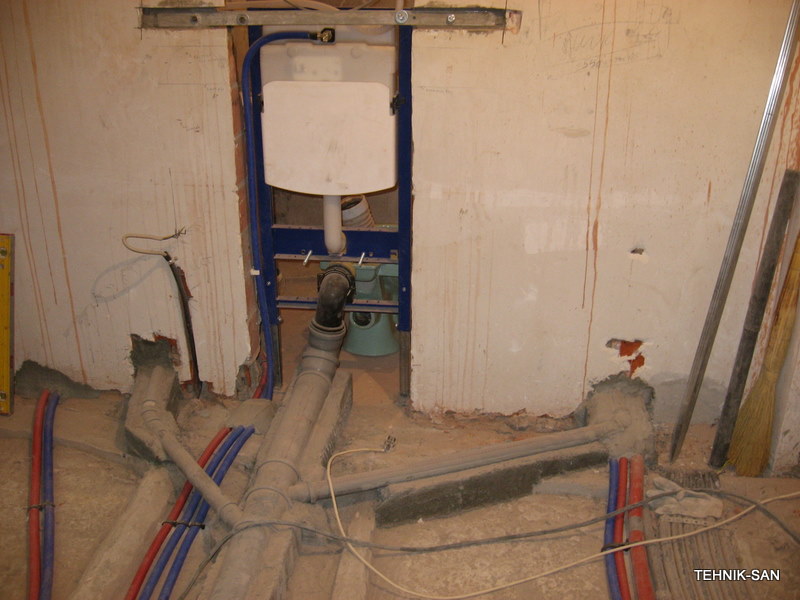

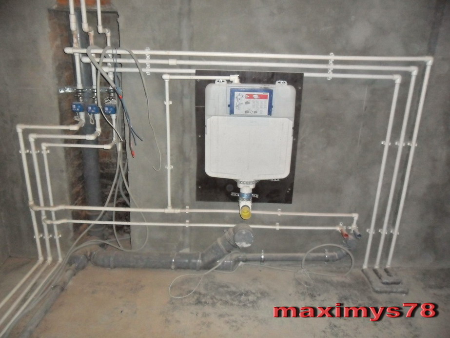

Tehnik-san написал : это фобия и при соответствующем качественном монтаже и креплении к стенам такие фобии обычно проходят
Я конечно не профи, на третьей фотке я так понимаю каждая труба к отдельной точке идет? В таком случае откуда в квартире их столько? Если я не прав, разъясните плиз. Просто часто тут такое вижу и прям теряться начинаю, мож я че не то у себя делаю?
Technik-san
Technik-san
Техник-сан
Регистрация: 10.10.2006
Сообщений: 11553
17.02.2012 в 23:12:35
Nemiroff- подробности монтажа по этой квартире можете глянуть здесь
http://www.mastercity.ru/showthread.php?t=61976&page=36&p=2373012&viewfull=1#post2373012
