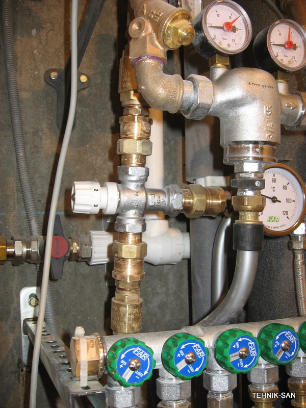

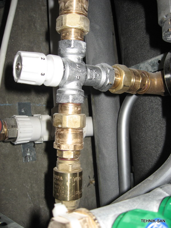

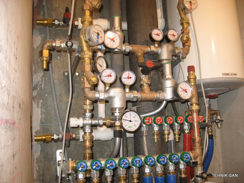

Поставить общий термосмеситель на ввод гор. воды перед коллектором

Tehnik-san написал :
Это что же за термосмеситель такой, который обеспечивает 30л/мин??
Vobbler-Хромированный термостатический смеситель TERMO-FAR арт. FA 3950 34
ДУ20 (3/4") , Kv = 1,7 м3/час
Хромированный термостатический смеситель TERMO-FAR арт. FA 3950 10
ДУ25 (1") , Kv = 3,2 м3/час
