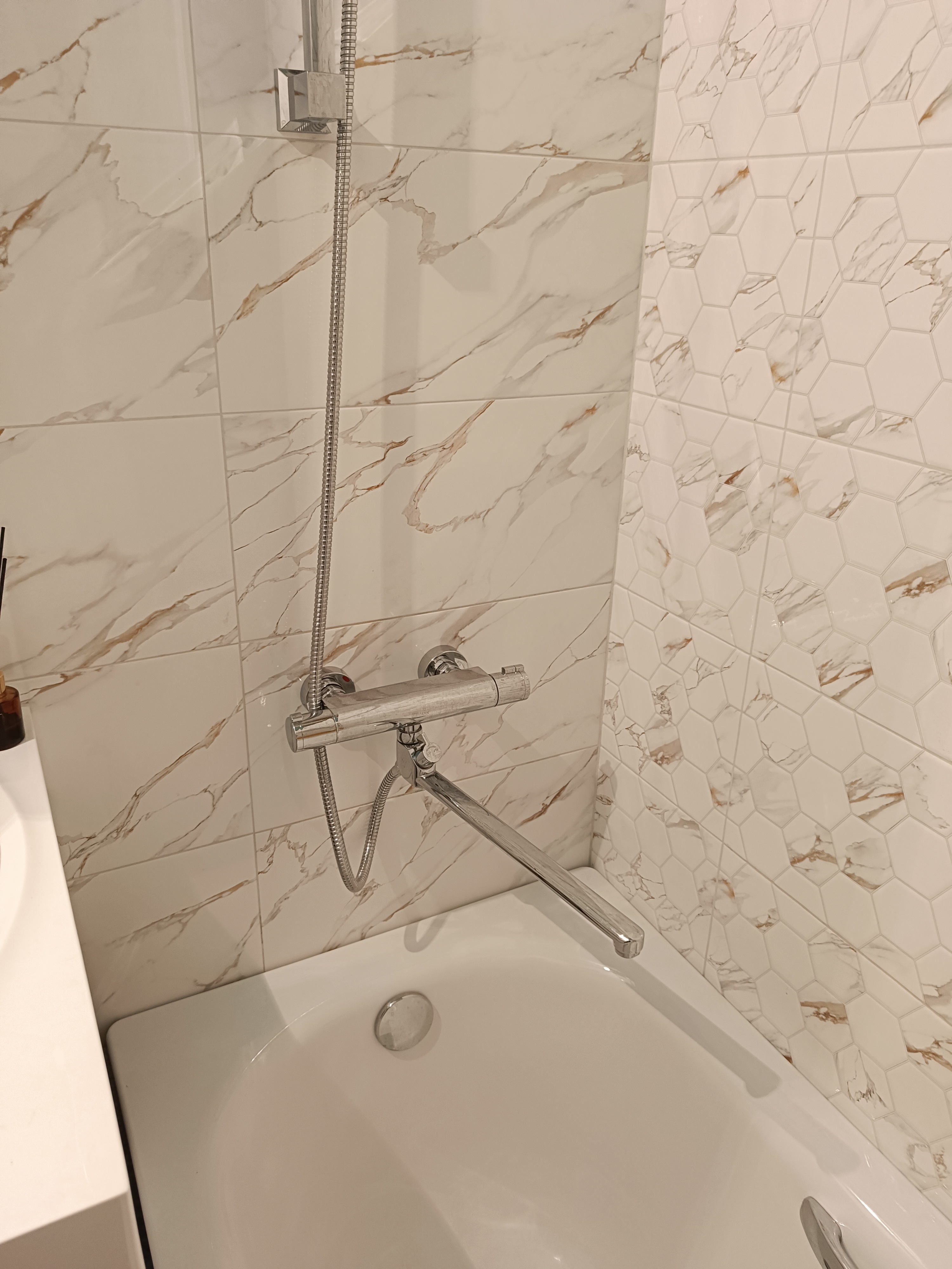

Да, плинтус для красоты. Бортик имеет круглый край, сверху будет шов мм 10. Стена не идеально ровная.И плитка.
Читал, что ms полимер не подвержен грибку, вы не используете такой герметик?
Можно и его, почему нет. Полиуретановые можно, силиконовые тоже, они очень разные. Как и ms, это маркетинговое название, смесь того же самого. Надо не герметик выбирать, а задачи решать. Смотреть какой зазор, где будет, внутри или снаружи. Материал стены.

Получается материал стены керамическая плитка, ванна примыкает к плитке по двум сторонам, с третьей стороны зазор 4 см. Стены ровные, углы 90 градусов, примыкание довольно хорошее. Как и советовали, сделаю зазор 2 мм. загерметизирую стык по двум сторонам, после застывания герметика, затяну крепления, фото которых скидывал выше. Посоветуйте какой герметик применить для герметизации зазора в данных условиях и на какой герметик, в последующем приклеить керамический плинтус (если всё таки буду его монтировать)? В том числе, пока не понимаю,можно ли зазор 4 см. просто закрыть широким керамическим плинтусом т.е. один его край приклеиться к торцевому краю ванны, второй его край приклеиться к плитке (как на фото) или такая конструкция будет пропускать воду? Первое фото, это фото примыкания ванны к плитке (другого нет, так как в отъезде сейчас) второе фото, это как выглядит широкий плинтус после монтажа, на странице продавца10000016501000161374
