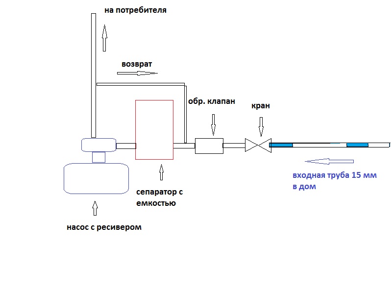

BV написал : рисуйте... если поиграть сечениями ... может и даст...
Вот мой бред :)
BV написал : Но я не понял вашу идею с кольцом - что оно вообще даст?
Сам еще не понял, вот и прошу помощи... Там получается несколько задач, которые нужно решить, но противоречия в голове...
  1. Вовлечь в поток воду в подающей трубе. Создать разряжение.
  2. Отсечь поступающий воздух от воды, склоняюсь к сепаратору, возможно самодельному (в голове наметка использовать принцип таранного насоса, если получится. Додумывать надо или отметать). Здесь первое противоречие, как не потерять разряжение в подающей трубе и сохранить отвод воздуха в сепараторе.
  3. "кольцо" думается должно замедлить поступление воздуха в сепаратор и соответственно дать больше времени на его отвод... и несколько снизить вероятность завоздушивания насоса.

Резон написал : Вот мой бред
а где редуктор и датчик 3бар? Ну допустим датчик на ресивере, а редуктор где-то там по дороге к потребителю....
  1. Проблема пуска с воздухом.... ну можно первоначально налить воды....
  2. Долгий пузырь с воздухом - надо делать побольше сепаратор и главное резервуар под ним чтобы "перетерпеть" пузырь
  3. Соединение байпаса к магистрали надо делать так, чтобы сосал воздух (эжектор , водоструйный насос) http://www.mastercity.ru/showthread.php?t=134697 см картинки https://ru.wikipedia.org/wiki/%DD%E6%E5%EA%F2%EE%F0 http://yandex.ru/images/search?text=%D1%8D%D0%B6%D0%B5%D0%BA%D1%82%D0%BE%D1%80
  4. Сепаратор и емкость герметичная и воздухоотводчик сверху
  5. Маловероятно, что вы сможете взять из магистрали больше воды, чем может натечь самотеком, тк будете сосать воздух через соседский открытый кран :) скорее всего, или в лучшем случае у соседей напор станет просто никакой.
Учитывая все это:
  1. Сложно
  2. Изобретательство узлов = время
  3. Будет-ли работать вообще - непонятно
Поэтому делаем по другому:
Берем негерметическую накопительную емкость с клапаном типа как в бачке унитаза. Типа - потому что у оригинала - маленькое сечение.... С большим сечением подойдет комбинация поплавкого датчика для насоса, немного автоматики (гистерезис - разнести уровни открывания и закрывания клапана). Плюс вверху - аварийный клапан переполнения. Плюс аварийный слив в каналью (если она есть :)) Клапан или шаровый берем тут: http://www.watervalve.ru/ цены вменяемые http://www.watervalve.ru/files/pdf/Katalog_Belimo.pdf
Выход из емкости снизу (+ фильтр - органика, железо будут оседать на дно), вход повыше и возможно с сепаратором.
Далее ставим ультрафиолетовую лампу для подавления живой среды над емкостью. УФ лампу можно поискать на сайтах систем для очистки воды, или разбить лампочку ДРЛ .... :) и здесь писали и в инете есть.....
Естественно УЗО и все меры предосторожности - сыро + электричество. Лучше взять клапаны на 24 вольта + блок питания в сухом месте. Полностью отключать все это электрохозяйство вилкой при работах.... ТБ надо чтить!
Далее все обычно - насос + вся обвязка - сухой ход. Думаю редуктор 1.5 бара - лишний элемент.
Ну как-то так :)
По крайней мере должно работать и решает поставленную задачу....

BV написал : а где редуктор и датчик 3бар? Ну допустим датчик на ресивере, а редуктор где-то там по дороге к потребителю....
Так оно и есть... забыл нарисовать...:o По остальному, пойду переваривать - вникать... есть о чем уже думал из предложенного, есть и много незнакомых названий... :o BV, СПАСИБО ОГРОМНОЕ, вот прямо такое ОГРОМНОЕ
