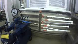

23.05.2015 в 15:27:50
Резон, что то давно с ПП не связывался.... тут мне втирали, что только армированный ПП держит более 6 бар.... ? Температура жидкости - от 5 до 30 град С...

23.05.2015 в 15:31:58
BV написал : ут мне втирали, что только армированный ПП держит более 6 бар.... ?
Та ладно... :) обычный вполне без напрягов справится....

23.05.2015 в 15:37:24
Резон написал : Та ладно...
Начальник отдела сантехников строительной организации втирал... этож не хухры - мухры.... А вообще они уже так зае.... своей простотой.... :mad:

23.05.2015 в 15:41:44
BV написал : Начальник отдела сантехников строительной организации втирал... этож не хухры - мухры.... А вообще они уже так зае.... своей простотой.... :mad:
Испытание металопластиковых PEX и полипропиленовых труб. Металлопластиковые трубы для отопления ;)

23.05.2015 в 15:47:27
BV написал : тут мне втирали, что только армированный ПП держит более 6 бар.... ?
Компенсаторы на такой длине тоже из армированного предлагают делать? :)
