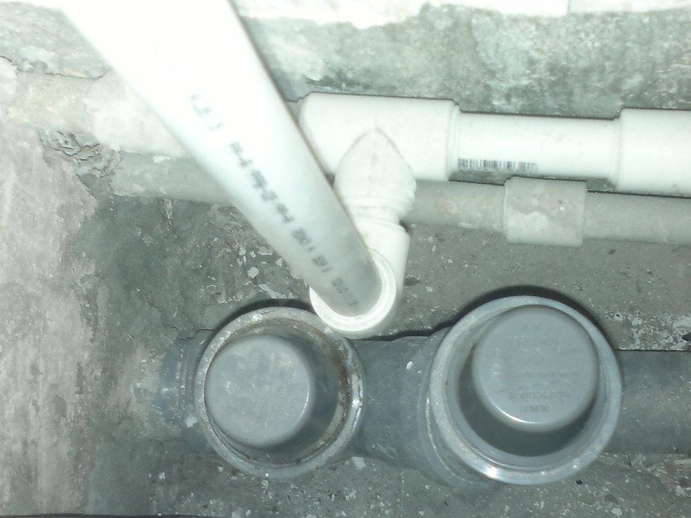

BV написал : Кстати пробовал ставить и тот и тот в качестве вакуумного - вакуумный тоже иногда при залповом сливе из "больших орудий" звуки издаёт....
кстати. вакуумный клапан точно ни единого миллилитра воздуха из канализации не выпустит? пока куплен какой-то простой отечественного производителя. что-то мне кажется, что при слабом токе воздуха из канализации он не будет перекрыт. ему нужен какой-то "залповый поток" - тогда запирается наглухо. или может просто нужно что-то посерьезней купить типа McAlpine?

Slob, разберите и посмотрите - он простой как 3 копейки - резинка лежит на отверстии - запирается под действием собственного веса резинки. Если резинка кривая, то может сифонить. У меня стоял - проблем не заметил.

Slob, ставил Ostendorf 50 мм, пропускает (на фото тот, что слева, правым добавлял позже)

Толмач написал : ставил Ostendorf 50 мм, пропускает
то есть, подтравливает газы из канализации?
BV написал : Но зимой тяга направлена внутрь канализации....
у меня свой дом. дует как раз из канализации в помещение

Slob, а у Вас есть вытяжка канализации на крышу?
Сообщений: 139240
25.12.2012 в 15:17:39
Slob, а по какой причине вы решили поставить вакуумный клапан?

BV написал : Slob, а у Вас есть вытяжка канализации на крышу?
нет. иначе я бы не думал про вакуумный клапан.
BV написал : а по какой причине вы решили поставить вакуумный клапан?
длинный лежак 50 мм канализации получился, много подключений (сифон стиральной, посудомоечной, душевой трап, раковина, мойка). унитаз ближе всего к выходу канализационной трубы за стену дома. вот чтобы при сливе унитаза не было срыва гидрозатворов и вообще чтобы нигде не "хрюкало" хочу поставить в конце 50-ой трубы клапан
