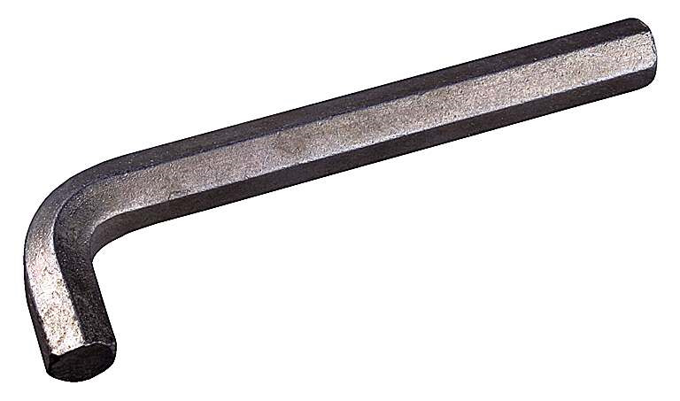

каким инструментом сделать затяжку сего удлинителя на трубу, чтобы не работать клещами за наружную его часть и не попортить хром на удлинителе ? Видна некая насечка внутри удлин-ля и понятно, что за нее надо зацепиться и затянуть, но пока не понял - каким инструментом ...

GEO-Tr написал: Видна некая насечка внутри удлин-ля и понятно, что за нее надо зацепиться и затянуть, но пока не понял - каким инструментом ...
Шестигранником подходящего размера:
GEO-Tr написал: чтобы не работать клещами за наружную его часть и не попортить хром на удлинителе
Можно попробовать Ключ ленточный, но его больше позиционируют больше для фитингов пластиковых труб. Так же бывают инструменты с обрезиненными лапками.

GEO-Tr, инструмент для этой штуки - универсальный ключ для американок - недёшев, что Virax, что Rothenberger. От 2500 р, так что действительно проще подручными способами, описанными выше.

GEO-Tr написал: каким инструментом сделать затяжку сего удлинителя на трубу, чтобы не работать клещами за наружную его часть и не попортить хром на удлинителе ? Видна некая насечка внутри удлин-ля и понятно, что за нее надо зацепиться и затянуть, но пока не понял - каким инструментом ...
GEO-Tr, Шестигранник,берёте эту деталь идёте в магазин подбираете по месту...размер не помню...

Андрей? написал: Шестигранник,берёте
На 13 мм.
