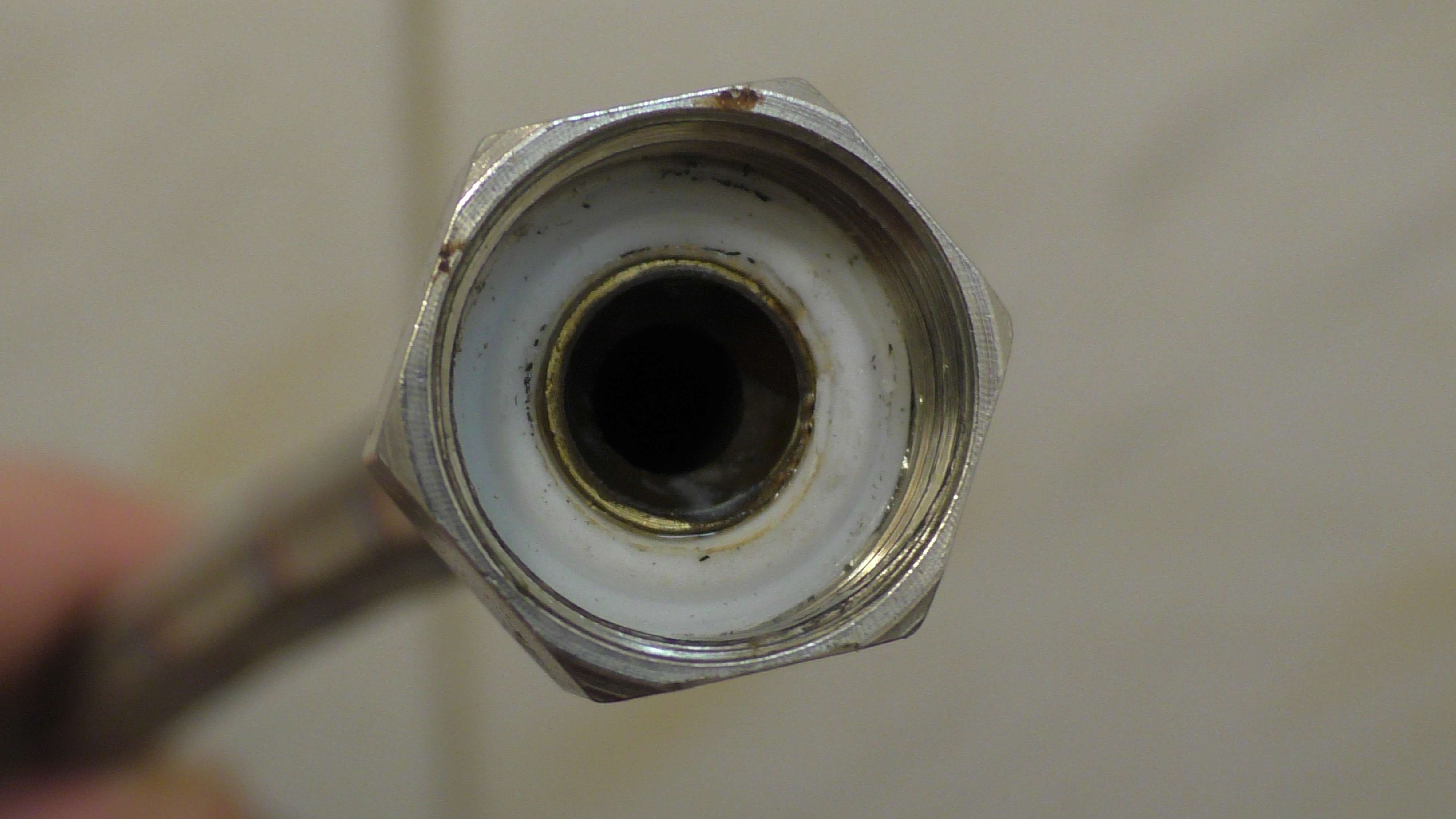

ARS1972 написал:
На фото оригинальная тефлоновая прокладка тэна (для парогенератора). Если тэн хорошо затянуть, то это соединение весьма надёжно. (По работе я сталкиваюсь с ремонтом парогенераторов). Вопрос к специалистам - используются ли тефлоновые прокладки в сантехнике, например в гибкой подводке, ведь резиновые прокладки слишком мягкие?
ARS1972, В своё время у меня дома прохудилась резиновая прокладка в гибкой подводке. За неимением новой поставил тефлоновую от б/у шарового крана (по размеру как раз подходит). Как говорится - полёт нормальный. Только затянуть пришлось довольно сильно.

ARS1972 написал: Вопрос к специалистам - используются ли тефлоновые прокладки в сантехнике, например в гибкой подводке, ведь резиновые прокладки слишком мягкие?
Тефлон тоже бывает и помягче и пожестче. Основной недостаток тефлона - если соединение хоть чуть шевелится, то тефлон не может отыграть расширение зазора. Тефлон скорее пластичен (при сильном сжатии ведет себя как пластилин ). Тефлон надо достаточно хорошо затягивать, перетянешь и можно оторвать резьбу у не особо качественной накидной гайки
На гибких подводках ИМХО, лучше использовать силиконовые прокладки, которые не дубеют со временем как резина, и достаточно эластичны.
