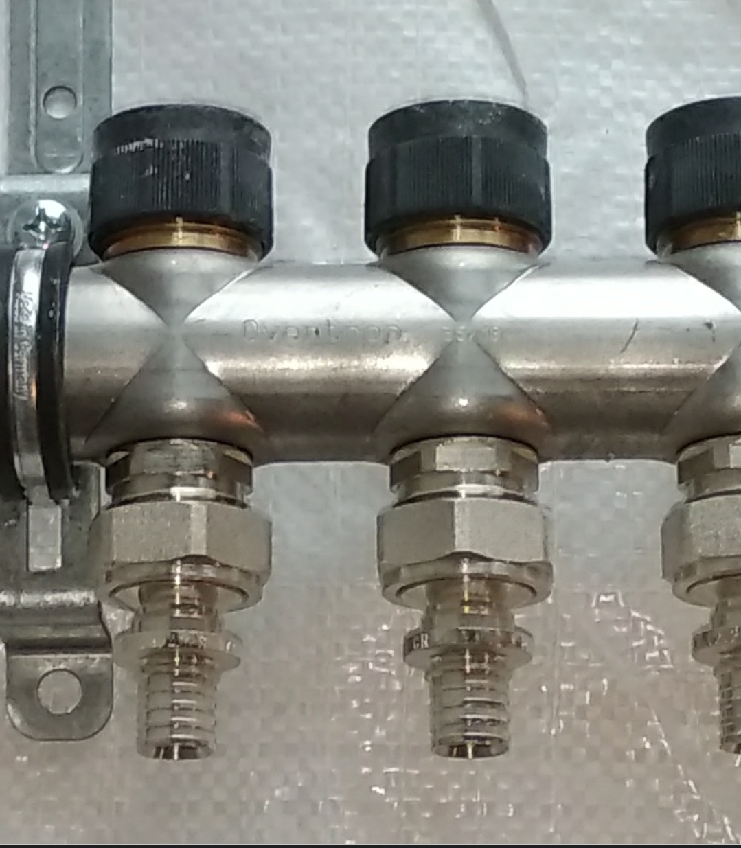

Lehandr, Через переход Рехау внутренняя резьба на стабилку, два года стоит работает без проблем.

А как колонку менять? Переход такой? Накрутили на колонку и обжали трубу?

cineman, я на евроконусе собрал, фото выше, мне интересно как Hitgher на переходе собрал...

Lehandr написал: А как колонку менять? Переход такой? Накрутили на колонку и обжали трубу?
Lehandr, Да такие. Вы часто колонку меняете? Труба чуть с запасом углом, поменять 30 мм надо обрезать. Надрезать, снять кольцо Рехау и поставить новое 80 руб делов

Hitgher ... и найти инструмент под трубу... :) Подскажите как сильно затягивать гайку на таких евроконусах? Там резина держит или плоскость конуса?

Lehandr написал: Hitgher ... и найти инструмент под трубу... :) Подскажите как сильно затягивать гайку на таких евроконусах? Там резина держит или плоскость конуса?
Lehandr, Пресануть что ли? У меня свой есть. Не проблема. Это овентроповский переход на коллектор под Рехау трубу. Сильно не надо тянуть. Держит хорошо.

Lehandr, Держит резиновая прокладка, затягивать нежно до выборки зазоров, почувствуете касание металла с металлом.

Спасибо! Переход на евроконус у меня Рехау... Не внушает доверие это стальное кольцо, как то жидковато, с расчетом на затяжку от руки :) Может где прописаны моменты затяжек у Rehau?

Hitgher написал: Это овентроповский переход на коллектор под Рехау трубу
Овентроп делает концовки под Рехау?

cineman написал:
cineman, Вот они по рехау под пресс.
