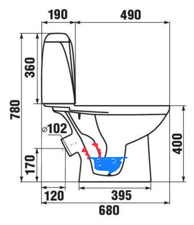

*Keyra написал:** Добрый вечер. Строители сливали бетонсодержащие растворы в унитаз, он забился, прочистили, но не все. Остались наросты внутри унитаза (выделила красным): Рука туда не пролазит, кислота оказывается ниже уровня наростов. Хотелось бы искусственно завысить уровень жидкости в унитазе (чтобы кислота достала до наростов), заткнуть отверстие по пути к выпуску. Посоветуйте, чем можно это сделать. Или как еще попробовать решить задачу очистки отложений со внутренней поверхности. Доступ со стороны выпуска, увы, невозможен.
**Keyra***, детский мячик, который можно накачать. к нему приделать какую-то веревку-страховку, которую не сожрет кислота. Но проще снять горшок
