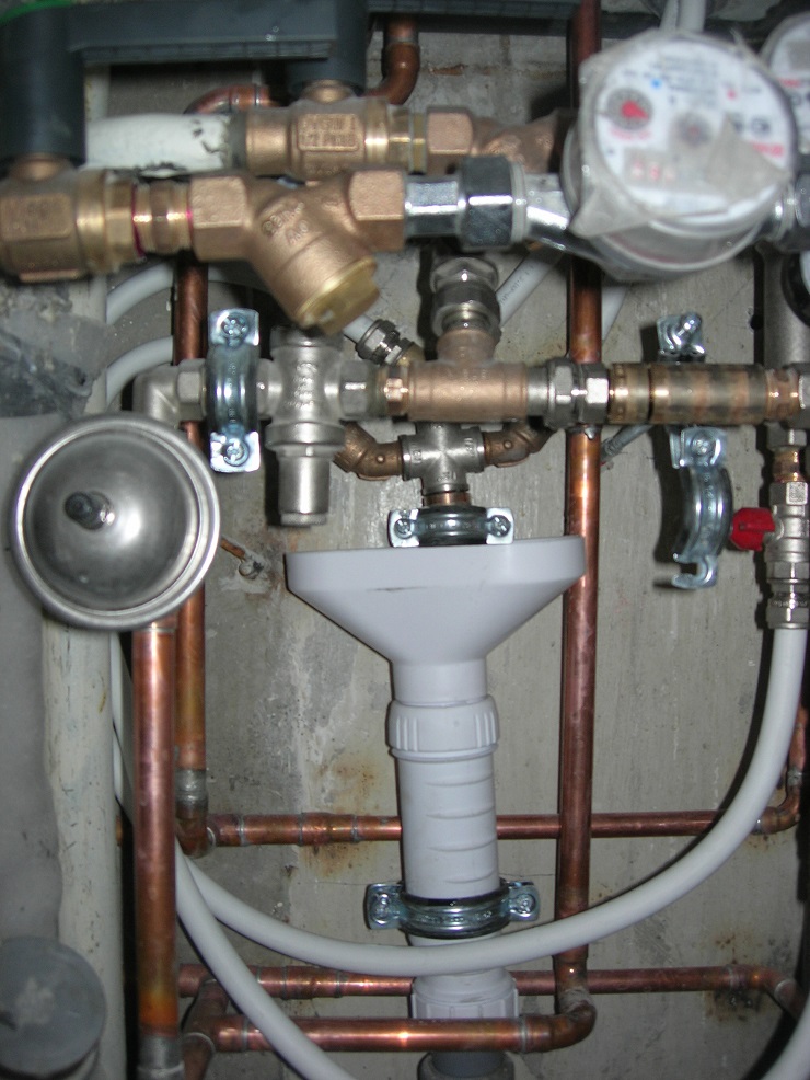

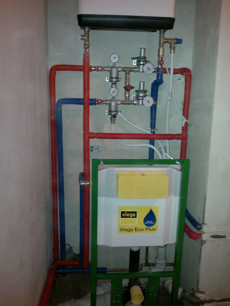

Мужики, два вопроса:
  1. Часто вижу, что на ввод ХВ в водогрей и на вывод ГВ ставят ШК, сливы которых потом объединяются в один перед воронкой сифона. Как в таком случае осуществляется слив воды из водогрея, ведь воздух и вода не могут двигаться в разных направлениях со сколько нибудь заметной скоростью в ОДНОЙ трубе диаметром полдюйма? Щас ставлю себе новый водогрей, но опробовать слив пока возможности нет. Не хотелось бы обжать PEX по такой схеме, слив по которой невозможен :) Т.к. инструмент - арендованный.
  2. С помощью каких "фирменных прибамбасов" осуществляется крепление к стене пучка труб PEX, отходящих от коллектора?
Толмач
Толмач
Регистрация: 25.12.2010
Сообщений: 1589
10.03.2013 в 06:07:33
Vobbler, честно гооря, не видел, чтобы на выход ГВС из ЭВН выводили слив, там вполне достаточно ШК для поступления воздуха (чтобы не дуть в излив смесителя). У меня получается четыре слива: -от "взрывника" -слив ХВС -два слива с промывных фильтров. Либо три: два с фильтров, и один от "взрывника", который может использоваться и для слива.
