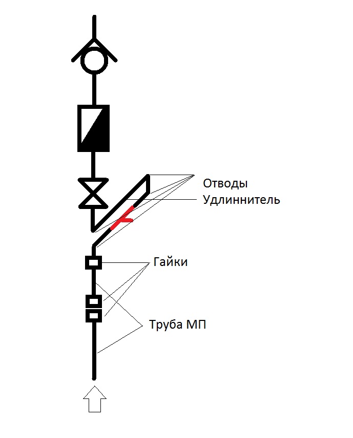

В связи с тем, что очень ограничено пространство нужно сделать отвод третий отвод уголка на 90 градусов. Что то типа такого. Как он правильно называется, чтобы спрашивать в магазинах?

касимов
Вообщем вот так у меня расположены отводы, мне хочется, чтобы они были параллельно стене :)

17.06.2013 в 17:30:00
dobriy_dada написал : вот так у меня расположены отводы
Резать к ейней фени! И сделать как душа подсказывает.
