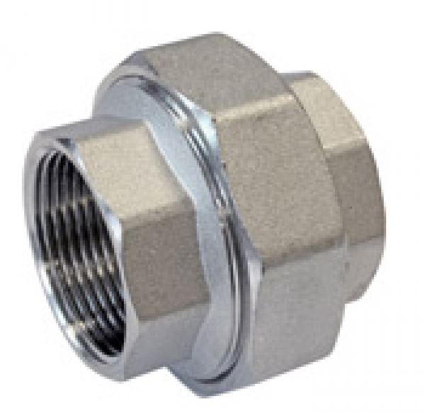

Warhamster написал : А вот она: http://suhoiteplo.ru/catalog/1316/24747/
Пардон господа,думал разговор идет о таких

15.05.2013 в 23:47:47
chapa, Ну а если кран поставить такого плана?или
