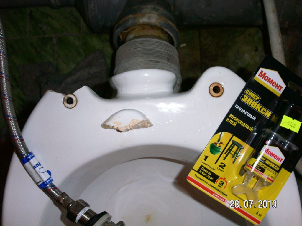

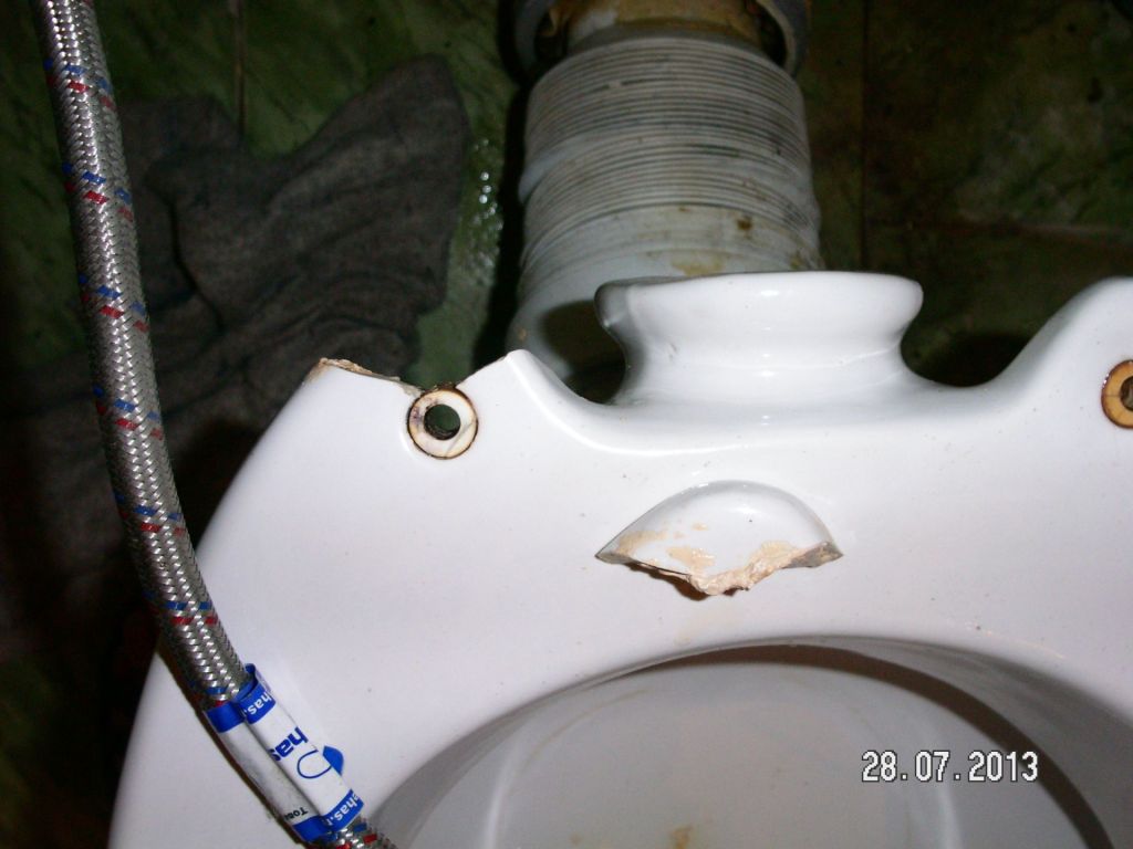

касимов написал : Фото больного? А то уже три экстрасенса готовы помочь.
Вот фото больного, заржавели болты WD отмокало все - насилу открутил. И заодно, Эпоксидка такая пойдет? написано что для фаянса.

MINik, Это унитаз с площадкой под бачек,нагрузка от бачка больше чем у обычного.Маловероятно что лечение закончится успехом.На таких даже сновья подставки или упоры приходилось ставить.
MINik написал : Эпоксидка такая пойдет?
Кружку склеить.:( Мысль о новом не посещает?

касимов написал : Мысль о новом не посещает?
Да если бы мое было... в принципе я втулки пластиковые вставил и отрегулировал налив бачка до половины... мне бы год простояло чтобы а потом съеду, такого не купишь теперь он старинный как фекалии мамонта....

MINik написал : фекалии мамонта....
Упор поставь под площадку.

MINik написал : Вот фото больного, заржавели болты WD отмокало все - насилу открутил. И заодно, Эпоксидка такая пойдет? написано что для фаянса.
У вас бачок в стену упирается? Если нет, то ни какой клей или новый унитаз не спасёт, там слишком большой рычаг с полным бачком. Плюсом к упору в стену могут стать г образные кронштейны к стене под бачок, ну или упоры в пол, которые будут его удерживать от проседания вниз. В этом креплении обычно не ставят металлические винты и гайки, а ставят пластиковые для удержания от сдвига полки и пластикового круга.
С упёртым бачком в стену, возможно будет держаться и так без восстановления уголка или без нагрузки на приклеенный уголок. А пластиковые болты будут выполнять свою изначальную функцию: удерживать полку бачка от сдвига и удержание круга...

28.07.2013 в 16:29:06
спасибо, буду эксперементировать

MINik написал : такого не купишь теперь он старинный как фекалии мамонта....
Это Лобня. http://www.farfor-san.ru/catalog/sanfayans/lobstroyfarfor/whiteitem/belye_izdeliya/99740 Продается как в сборе, так и по запчастям. Говорят(с), что лучше все же брать в сборе.

29.07.2013 в 07:15:42
Такой же смысла брать нет, там система слива и запора с грушей, что только ни делал подтекает и все, пока приклеил ушко сегодня вечером уже все соберу...
