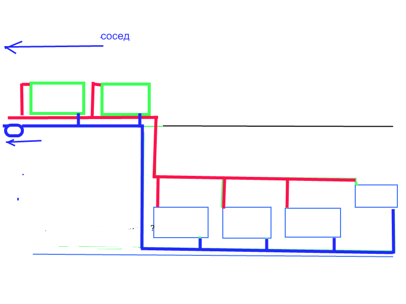

касимов, Решил схематично нарисовать
Ввод от соседа, туда же и обратка уходит, подача под потолком, обратка по плинтусу. Остальное вроде из предыдущих фоток и схемы понятно. Вспомнил ньюанс, знаю, что у одной соседки тоже насос стоит, что у других творится не знаю. Вы писали, что возможно у меня заужение где-то при пайке, это как-то проверить можно? более мощный насос эту проблему решит? И еще хотел сказать спасибо, что пытаетесь помочь!

Grego написал : заужение где-то при пайке, это как-то проверить можно?
Теперь никак.
Grego написал : более мощный насос эту проблему решит?
Самый слабый может протолкнуть двухэтажку! Думаем

Grego написал : Удивительно как легко Вы не обосновано обвиняете незнакомого Вам человека..
Позвольте тогда задать Вам вопрос - установку этих 4-х дополнительных радиаторов Вы где-нить согласовывали и установлены ли там теплосчетчики ? Чтобы давать точные рекомендации - нужно знать причины и не только технические. Установка доп.радиаторов подразумевает и дополнительную нагрузку на всю систему, а свои умозаключения я сделал из Ваших слов:
Grego написал : Мы как бы замыкающие в разводке, поэтому без проблем врезались.

Grego, Нужно систему связать одной подачеи и одной обраткой.Каждая батарея это байпас на котором может замкнутся круг.Поэтому вентилями на каждой прижимаем поток/читай температуру/ так,чтобы прогрелась последняя. Если будет приход горячей от соседа.то прогреется все.Перепад высот не повлияет.На первых краны маевского обязательны.Ну и вентили на батареях.Догадаешься.

касимов, батареи же все итак на одной подаче, т.е. в моих силах только перераспределить тепло получается, только разве можно шаровыми кранами "прижимать поток"? или надо поставить дополнительно специальные? Краны маевского стоят везде, или Вы имели ввиду, что надо чтобы на первых двух были всегда открыты? Еще раз спасибо! Tehnik-san, из моих слов не следует, что я врезался незаконно, а обвинять только на основе умозаключений по моему неправильно. Тем не менее отвечу... живу я в поселке, почему это говорю, потому что технические данные не скажет ни один сдешний "специалист", а проэкта на дом нет и в помине (дому больше 100лет) Может у соседа подача сделана отопительной трубой по периметру... А по поводу разрешений и самовольной врезки, так после пожара сам все коммуникации восстанавливал, не смотря на то что квартира муниципальная, так что врезаться больше некому или замерзать) Да, и разрешение естественно есть главы поселения, хоть и устное, но что котельная, что дом на его балансе, да и платить я не отказываюсь, только пока не за что
Есть пару вопросов для самообразования, для чего тогда более мощные насосы используются? Что будет если поставить мощнее?

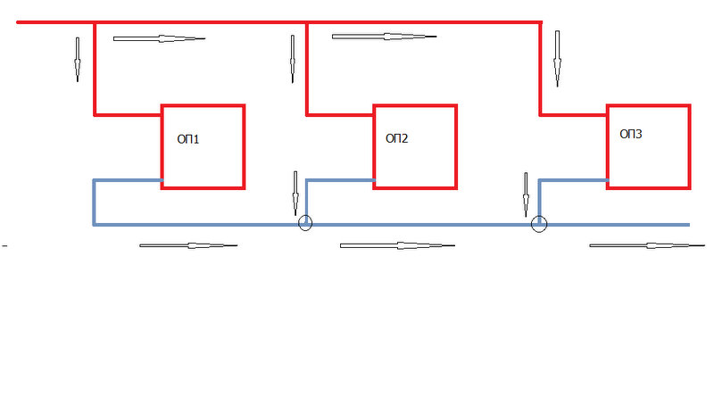

10.09.2013 в 22:48:49
касимов- любишь ты загадками говорить :) (если не против, то думаю нам с тобой на "ты" половчей будет общаться)
Grego- отгадка (рабочая схема) специально для Вас на рисунке
