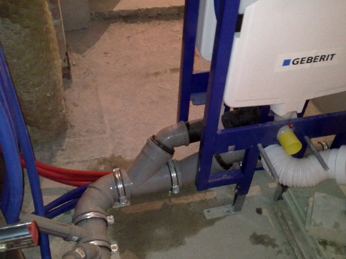

ionchik написал : как правильно хомутом крепить 110 каналью, за тело(трубу), или за раструб?
куда удобно и где налезает.

Прошу помочь с таким вопросом. Мне делают сейчас ремонт в новострое, отопление автономное. Трубы на отопление положили как надо, поместив трубы в утеплитель. Но при разводке трубы в ванной и туалете - гарячая и холодная вода - утеплитель не поставили по оплошности - и залили трубы стяжкой. Трубы полипропиленовые со стекловолокном. И сейчас вот думаю разбивать ли мне стяжку и все переделывать или оставить так как есть. Вопрос не в теплопотерях(площадь то крохотная) а в коэффициенте расширения труб гарячей воды на ванную - не треснут ли они в стяжке, потому что плотно залиты бетоном. Не охота залить соседей снизу. Прямых участков в трубе с горячей водой наверное больше сантиметров 70-80ти нету.

Salobon написал : не треснут ли они в стяжке,
Не треснут.

Salobon написал : стяжка просто поддастся?
У труб большого диаметра,при большом нагреве при тонкой стяжке. Худший вариант поднимет плитку.У меня с 2005г в стене две подводки к смесителям ПП20,по 80 см.Ничего не вздуто и не оторвано.

Salobon написал : под 30-сантиметровым слоем стяжки на полу.
Ему некуда расширяться,только вовнутрь.Сужаться.ПП не сгниет как стальная труба.Теоретически представте что будет с пластиком.если ему некуда двигаться и расширяться.Критические места это выход из бетона без гильзы.Металлопласт срезает как ножом.Разрушения ПП интересно было бы посмотреть.
