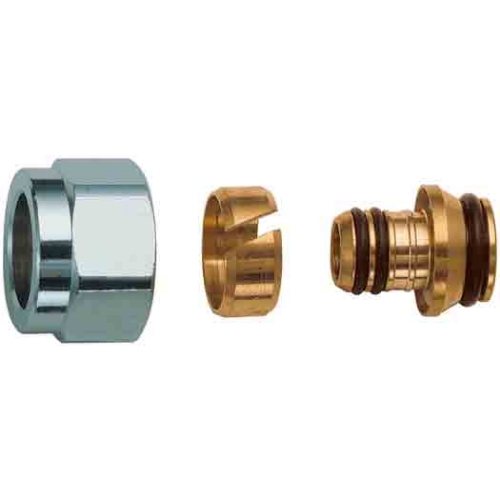

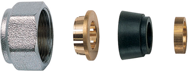

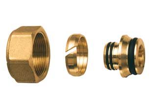

Как собрать соединение? Медная трубочка гибкая входит в гайку. А там-резиновое конусное колечко, плоское колечко и конусное колечко потолще, разрезанное. Так вот если трубочка идет сверху, то как последовательно сверху вниз это всё должно располагаться, и в какую сторону сужением конуса? Спасибо:flirt
молоток
молоток
Регистрация: 08.04.2013
Сообщений: 5097
05.11.2013 в 13:41:19
такое ?

ma-masha написал : А там-резиновое конусное колечко,
заменить цангу на металлическую, резиновые бывают ненадежные.... Фото сделайте вашей цанги....
ma-masha написал : Как собрать соединение?
В Яндекс картинки поискать не помогает? :)
молоток написал : такое ?
Вот из таких как раз вырывает трубки....
молоток
молоток
Сообщений: 5097
05.11.2013 в 13:50:15
А из таких
Да.:)
ma-masha написал : и конусное колечко потолще, разрезанное.
Оно как раз металлическое.
BV написал : В Яндекс картинки поискать не помогает?
Я поискала что-то, но не нашла и некогда. Ходила за ребенком в школу, сейчас накормлю обедом, потом за вторым(у него школа далеко и дождь),а потом поёду доделывать водопровод.:)
Я долго(минут 10) пыталась понять и промоделировать в уме, что на что должно давить и сжимать, но потом махнула рукой на это бесполезное занятие, и решила лучше с профи проконсультироваться.:)
