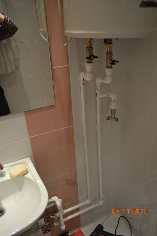

bober8848 написал : новый Grohe.
Ставить на место.Если заработает,то проблема в трубопроводе.Обычно начинают с проверки фильтра .
Аватар пользователя
bober8848
Регистрация: 08.07.2013
Сообщений: 610
09.03.2014 в 17:24:43
касимов написал : Ставить на место.Если заработает,то проблема в трубопроводе.Обычно начинают с проверки фильтра .
Которого из? Есть перед счетчиком и сразу после него две колбы десятидюймовых, но трубы на горячую-холодную делятся после них уже, да и картриджи буквально вчера менял.
Аватар пользователя
касимов
Регистрация: 03.08.2012
Касимов
Сообщений: 11922
09.03.2014 в 17:29:13
bober8848 написал : Которого из?
Проверять так все. И есче.как обвязана колонка? Клапана,краны,фильтра?
Аватар пользователя
bober8848
Сообщений: 610
09.03.2014 в 17:36:45
касимов написал : Клапана,краны,фильтра?
ничего из. Там простейшая Электролюксовская маленькая колонка, вход на 3/8 и такой же выход, все. Пока что напрямую соединены с водорозеткой гофрой, как выложу фартук - поставлю краны.

bober8848,в инструкции к колонке должно быть указано минимальное давление. хорошо бы после фильтров добавить манометр.а на счёт
bober8848 написал : при том, то за 11 кубов (по счетчику) фильтр грубой очистки заменен второй раз по причине превращения в комок глины - толку с этих советов?
было подобное, пришлось ставить самые простейшие,по иному замена раз в неделю

09.03.2014 в 18:02:47
bober8848 написал : ювелирными действиями поддерживать горение колонки.
bober8848 написал : холодная ее передавливает?
Колонка не будет работать без протока. Значит передавливает.

09.03.2014 в 18:08:35
алекс851 написал : пришлось ставить самые простейшие,по иному замена раз в неделю
ну простые и стоят. Все равно меняются, просто дешевле :)
касимов написал : Значит передавливает.
И что с этим делать? Искуственное заужение для холодной?

bober8848 написал : Искуственное заужение для холодной?
Смеситель нормальный.С двумя краниками. bober8848, Через раз вопросы *как разобрать рычажковый*.Не все,что блестит,золото.
