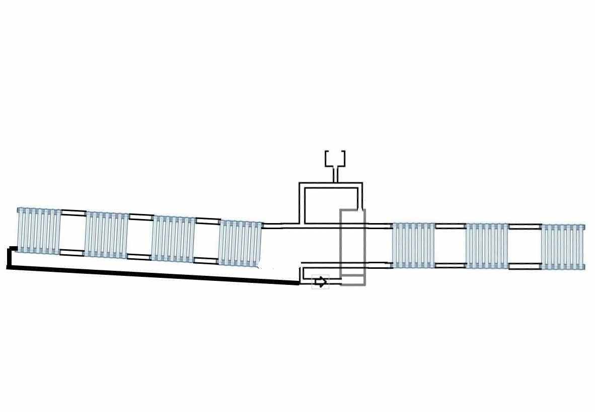

касимов написал : Это печально.
Будет еще хуже.
Будет ,если переделать правильно.Самое важное(присутствие кранов) Вы не указали.
Что печально? нарисовал как умею и как есть. Нет кранов только снизу на последних радиаторах для слива и сверху для спуска воздуха. Нет пока золотого запаса н переделку

Сергей. написал : нарисовал как умею и как есть.
Я не про рисунок.Я про саму схему отопления.Выставить все идеально по уровню.И вентиль,прикрывать правую ветку.Спускники на конечных батареях. И скорость насоса на максимум.Не продавит ,тогда насос мощнее. Схема нормально читаема.Некоторым хоть бы этому научиться.;)

Сообщений: 11922
11.12.2013 в 19:47:42
Сергей., В расширителе(от насоса) уровень сильно поднимает?
