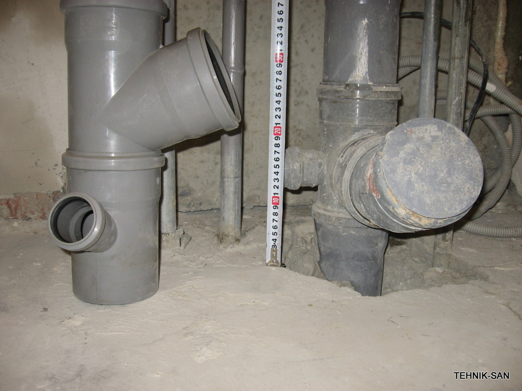

Boeing747 написал : Вопрос по высоте крестовины канальи? Предстоят бодания с застройщиком, у которого взял квартиру. Мне доказывают что это по СНиПу.
Существует утвержденный инж. проект дома, вот там как раз и указаны интересующие вас размеры. Если же из практики - то повсеместно на такой высоте от пола с 1970-х годов чаще всего и устанавливаются крестовины
То ,что на фото ,это высоты от стяжки или от плиты ? В любом случае ищите доступ к соседям снизу и опускайте тройник до плиты перекрытия с заменой на 67-45 грд (пока есть возможность ,застройщику ничего доказать не получится ,проще баранам показать дорогу на бойню)

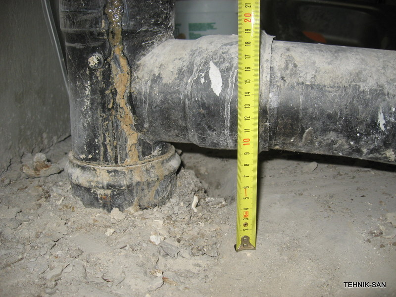

13.01.2014 в 22:57:43
На фото высота от "стяжки". Почему в кавычках? Да потому что она сходит на нет в районе крестовины. Хотя для чистоты эксперимента надо мерять именно от чистового пола, получается у меня к 16 см надо еще 2-3 добавить, что уже не в допуске. Мне предлагают ванну приподнять если что:) Я конечно не соглашаюсь, но помимо грозного лица, хотелось бы в документ ткнуть носом горе рабочих и прораба. Предлагаете сменить слив с 90 ° на 45-67 ° ? То есть чтобы слив был под углом? Как не третьей миниатюре? А если в проекте именно под прямым углом. Просто я думаю если менять своими силами, так это как реализовывать? Бегать по этажам и просить соседей в течение 30 минут не гадить в уборной?:)

13.01.2014 в 23:04:47
Boeing747- у вас этаж который ? ванна далеко от стояка будет расположена ? поворотов сколько ? и т.д. ... короче, рисуйте план(вид сверху)с расположением приборов относительно стояка, тогда и можно будет о чем то предметно разговаривать

13.01.2014 в 23:07:15
Boeing747 написал : картинки с рисунками унитаза, там до оси слива 150 мм.
180
Boeing747 написал : строители ванну принесли и доказали что слив будет работать
что за винегрет? причем здесь строители и ванна? зачем кто то что то должен доказывать? берете чертеж ванны - уровень чистого пола - местоположение ванны относительно стояка На ванну кстати из этой крестовины не очень правильно получится. Нужно как минимум заменить ее на 110х110 и поставить переход 110х50 - он ниже будет

13.01.2014 в 23:24:32
Тот слив который 100 мм, он для унитаза, вроде 16 см от стяжки, от пола измерить пока нет возможности, надо раздалбливать стяжку. Да и надо ли оно, если вдруг буду стяжку равнять, и она повыситься на 1-2 см. Сливы справа и слева для ванны и кухни соответственно. Правильно понимаю процесс или нет? P.S. А строители с ванной, это их идея, доказать все так сказать эмпирическим путем что я индюк, а они правы. Если говорят вода будет сливаться то не будут переделывать крестовину. А почему в СНиПе нет даже намека на высоту от чистового пола, хотя бы разницу в перепаде высоты ванны, туалета относительно этой крестовины?

13.01.2014 в 23:27:43
Абсолютно правильно! Стяжку необходимо ровнять. Кухня слева - ванна справа. Унитаз посередине.

13.01.2014 в 23:32:34
Boeing747 написал : слева для ванны
Только была тема! Ванна поднята на 15 см и ищутся усилители для ножек. Так и будет. Ванна ведь будет на некотором расстоянии от стояка?
Boeing747 написал : стяжку равнять, и она повыситься на 1-2 см.
Может оказаться маловато.

13.01.2014 в 23:42:34
Ванна будет на расстоянии 40-80 см от правого слива. Санузел у меня отдельно. Какой наклон трубы должен быть по гостам? На эти 80 см примерно 2-3 см уклона, верно?

13.01.2014 в 23:46:21
master.msk написал : На ванну кстати из этой крестовины не очень правильно получится. Нужно как минимум заменить ее на 110х110 и поставить переход 110х50 - он ниже будет
Пока не ориентируюсь в пространстве, зачем столько переходов и зачем менять сечение, ведь правый и левый стоки уже вроде на 100 мм.

13.01.2014 в 23:46:33
Boeing747 написал : 2-3 см уклона, верно?
1,5 хватит Далее см. чертеж ванны+чертеж обвязки
