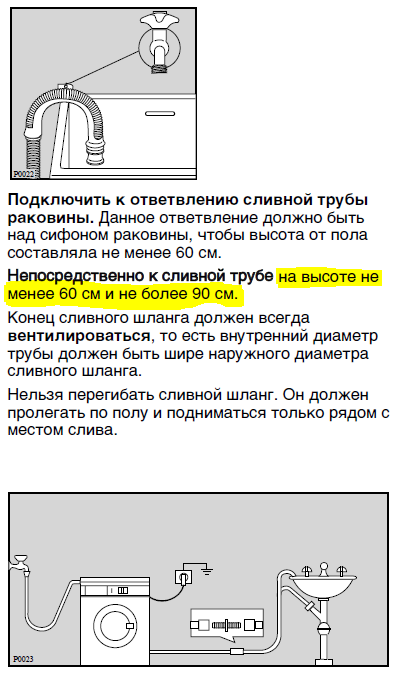

ser000 написал : Может цифры в тексте и надо не только картинку смотреть, но и буквы вспоминать.
Ах тыж черт, и правда буквы есть...:o

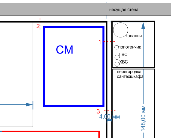

От 60 до 90... проблемка однако. дырку в стене для слива надо делать сейчас, а какова в результате выйдет чистовая высота пола - неизвестно. Да и в целом, сифоны имеют некоторую высоту.
Чтоб попасть в него шлангом без резких перегибов при расположении сифона над СМ 5см никак не хватит (см - 85см, предельная высота слива по инструкции 90). Куда же его приткнуть?..:confused:

z0rg написал : Куда же его приткнуть?..:confused:
Зачем обязательно выше? А слева-справа от СМ никак? Туда же и краник подачи воды.

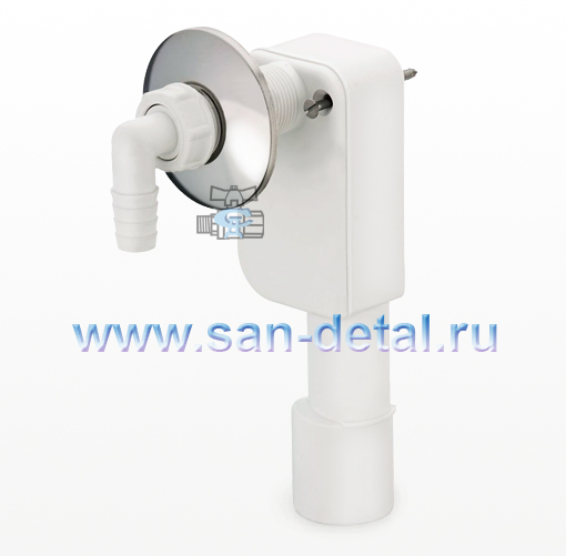

Тот сифон, что на фото - злая штука (из известных жалоб: шум при сливе, забивается всякими нитками-ворсом, вплоть до заклинивания шара и поломки насоса СМ), ищите вместо него "сифон для стиральных машин Viega". Вдобавок из стены меньше выступает. Но вообще по умолчанию вывод шланга вниз у них у всех.

egal_novice написал : Зачем обязательно выше? А слева-справа от СМ никак?
Там свои сложности:
хотел вывести сифон в точке 1, как наиболее дешевый вариант. если 2 - штробить стенку санблока примерно метр (по диагонали). 3 - совсем не приемлемо. в стенку между туалетом и ванной не спрятать - там всего 4 см толщины. (на картинке размеры в см а не в мм, все забываю исправить)

Mazayac написал : "сифон для стиральных машин Viega"
такой?
Mazayac написал : Но вообще по умолчанию вывод шланга вниз у них у всех.
Это плохо?
Кстати, поясните плиз, почему сливной шланг от СМ рисуют сначала вертикально вверх, а потом под углом вниз, это принципиально?

ага
z0rg написал : Это плохо?
это хорошо и удобно.
z0rg написал : Кстати, поясните плиз, почему сливной шланг от СМ рисуют сначала вертикально вверх, а потом под углом вниз, это принципиально?
так делают естественный гидрозатвор. если есть отдельный сифон на СМ, то непринципиально.

sanya1965 написал : так делают естественный гидрозатвор
тогда по логике будет равноценно и плавно вверх + вертикально вниз и вертикально вверх+вертикально вниз, так? Главное чтоб не зигзагом с кучей колен?

z0rg написал : такой?
ну да, Виега 452452 - ценник примерно 750 рублей
Да неважно как его рисуют. Главное что хотят сказать: на высоте от 60 до 90/100 см должен быть разрыв струи, шланг должен закончиться переходом в широкую трубу канализации или тазик :)

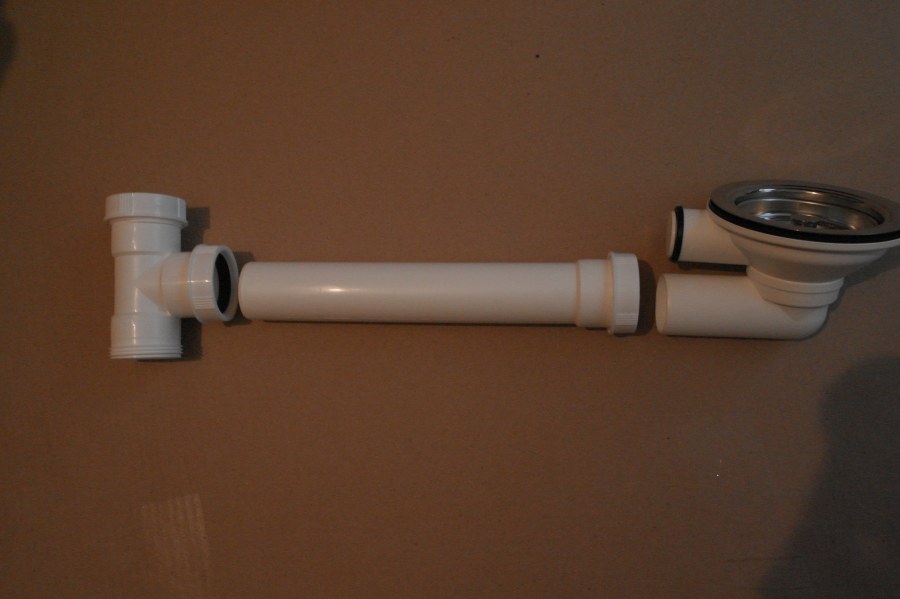

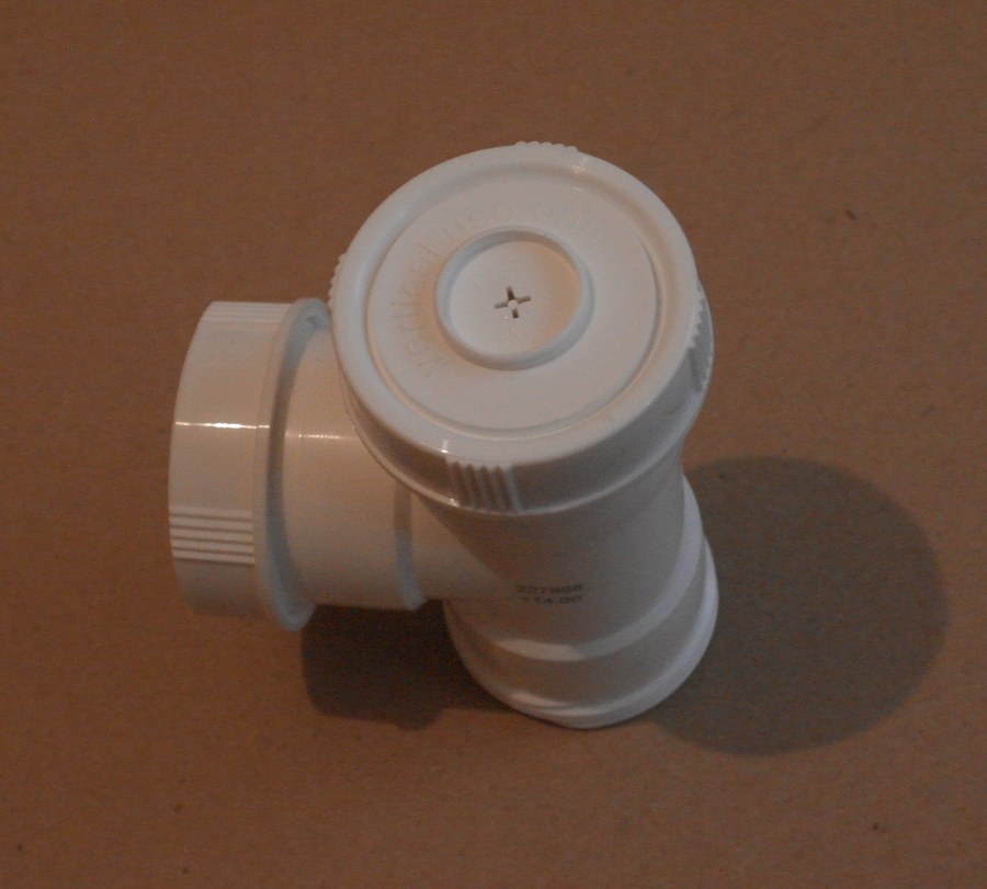

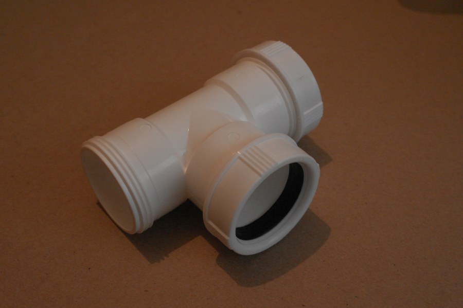

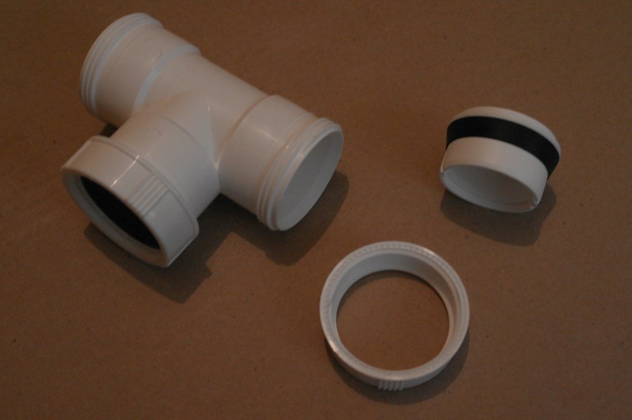

вот такой "вдруг" сегодня случился. привезли мойку, там в комплекте излив:
думал что все уже в комплекте вместе с сифоном... вертел и так и сяк - не походе на сифон, клапан какой-то (вакуумный?).
что еще надо для подключения, сифон? трубный пойдет, типа такого ?
что-то какая-то не изящная конструкция получается. (инструкцию смотрел, и буквы и картинки)
