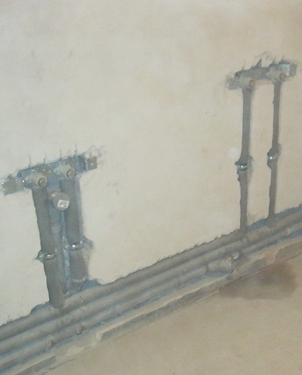

+100500 присоединяюсь....,а по поводу проходных- что мешает заглушить?* Вот если честно, только* для гипсокартона в руки не попадали..., а может спецом и не искалось..

я под гипсокартон ставлю обычную планку с коленами установочными, только на крепление удлиненное..

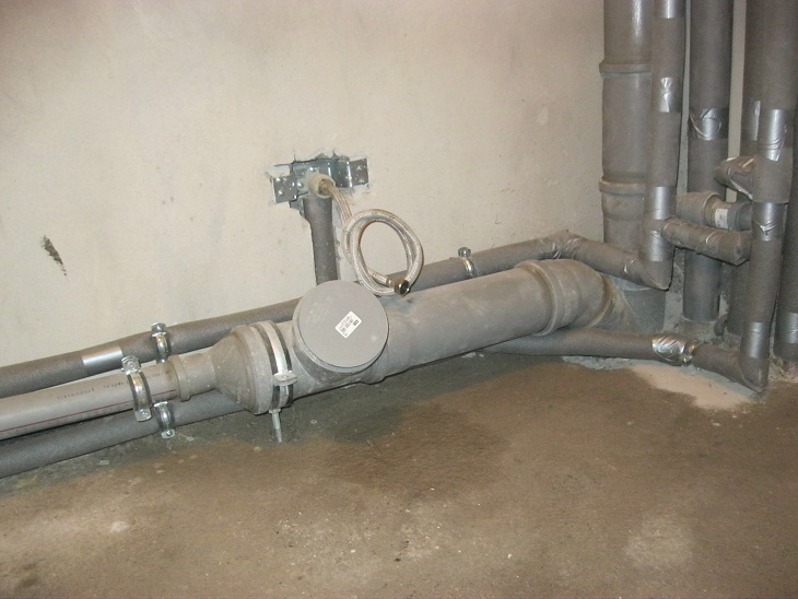

не знаю как объяснить , вобчем у вас не водорозетки как таковые наверно если через стену,есть (как я её называю муфта с внутренней резьбой -на привариваемой части сверху типа не шлицы ,а наоборот они не дадут провернутся в стенке при заделке в стене - цементт и офигеете выламывать потом)

ayya написал : В отношении 2-й и 3-й фотки - эти водорозетки проходные. И в 99% они в обычной квартире не нужны, потому что в большинстве случаев на смесителе в ванной нужны конечные водорозетки, так как трасса дальше не идет.
Главный цимус этих водорозеток не в том, что они проходные, а в том, что они штатно переставляются на разные межосевые расстояния. И очень продуманное крепление в ГКЛ-стену, причем, обшитую как в один, так и в 2 листа.
Kranoff написал : Стальная пластинка пожёстче, обрезать нужной длины и выгнуть нужной формы...
ОнанизмЪ. Не знаю как где, но даже в нашем небогатом выбором крае есть спец. планки для крепления водорозеток в любом положении и с любым межосевым. Собственно, ИМХО, разработчики этих планок и поз в камасутре :) одни и те же люди. Розетки РЕАЛЬНО можно закрепить рактически с любыми вывертами...

В нашем крае в отношении планок под водорозетки ППР – НЕТ абсолютно НИЧЕГО. Сами планоки под водорозетки есть:
  • планки под водорозетки для металлополимерных труб (и пресс, и обжим),
  • планки водорозетки для медных труб (и пайка, и обжим), Вот только ни одна из них НЕ подходит для водорозеток ППР. Фитинги для МП и медных труб изящные тонкие и миниатюрные по сравнению с огромными толстенными фитингами ППР. При установке их на крохотную планку, эти водорозетки выходят ЗА её пределы. Получается, что водорозетка только с одной стороны будет прикреплена к планке, а другим ухом будет болтаться в воздухе.
  • Встречала еще широкие планки, они наверно под стальные трубы и соответствующие водорозетки. Однако, и они для ППР не подошли. Отверстия не совпадают. Перспектива сверлить отверстие в большой стальной планке, а после штробить под нее отверстия в стене, меня не устроила.
    Предпочла сама сделать небольшую и крепкую из квадратного алюминиевого профиля.
ОнанизмЪ.
Как бы помягче сказать… На безрыбье и рак рыба.
А если и раков нет, то водоросли жрать начнешь (тоже ведь съедобны). ;)
На самом же деле САМОСТОЯТЕЛЬНО сделать ОТЛИЧНУЮ планку под водорозетки ЭТО легко и просто. Полчаса, максимум часок работы. Искать дольше будешь, если вообще найдешь.
И, по моему глубокому убеждению, именно безрезультатные и бесплодные поиски более подходят под определение онанизма, чем плодотворная деятельность. В одном случае есть НЕЧТО, в другом – ничего нет, пустое руко...

Спасибо, но уже всё сделано. А если и понадобится, то мне быстрее планку сделать. И паять одиночные водорозетки удобнее. А ещё мне подсказали, где в Питере подобные парные водорозетки искать. Говорят у VALTEC есть такие. Если прижмет, теперь знаю кого трясти.
Dgippo1 написал : +100500 присоединяюсь....,а по поводу проходных- что мешает заглушить?*
Лишние метры штробы. Как вокруг водорозеток, так и до них.
И зачем зигзагами водопровод вести.
alexutel написал : не знаю как объяснить , вобчем у вас не водорозетки как таковые наверно если через стену,есть (как я её называю муфта с внутренней резьбой -на привариваемой части сверху типа не шлицы ,а наоборот они не дадут провернутся в стенке при заделке в стене - цементт и офигеете выламывать потом)
Я о них и говорила. Только меня пуганули, что свернуть можно всё.
