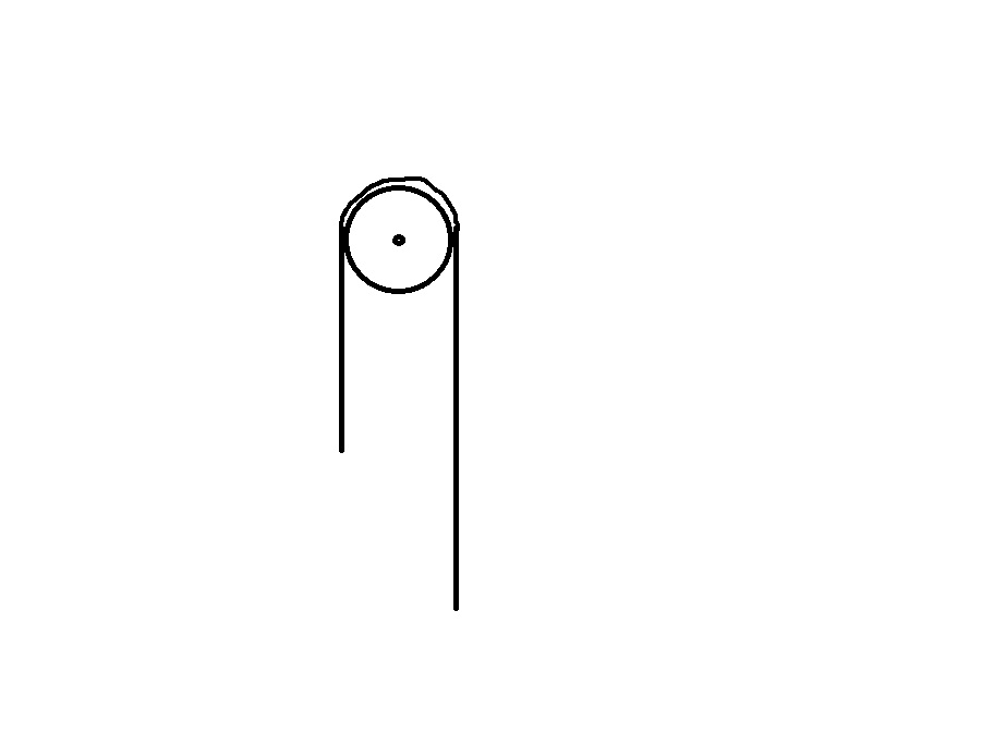

13.04.2012 в 20:58:56
Tile_EXP написал : С умничать?
Неа, это вы тупите. Вот, допустим это ролик. Хорошо крутится. На нём висит цепь. Тяжёлая. Одна сторона тяжелее (на рисунке больше свисает вправо-тяжелее?). Что произойдёт? В какую сторону упадёт цепь? В каком направлении будет при этом двигаться вторая сторона? Смотрите на цепь и думаете, что помогает двигаться воде в ПС с нижним подключением и в каком направлении.
14.04.2012 в 00:05:12
Вот вся цепочка сообщений:
Tile_EXP написал : ПС подключённый сбоку и имеющий правильно сделанные отводы (я уже 100 раз писал как именно), будет сам себе обеспечивать циркуляцию (аналогично гравитационной системе отопления).
NNN написал : осталось убедить Сунержу, что их полотенчики "для бокового подключения" полный бред
Tile_EXP написал : Ну их ПС это не полный бред. Там что-то кроме перемычки ещё было. Да и не мешает она циркуляции воды.
NNN написал : При нижней подаче мешает. Нарисуйте (для себя) направление потоков, учитывая остывание воды в ПС и гравитацию...всё поймёте.
Tile_EXP написал : Так, вы определитесь. Сначала мы говорим про боковое подключение, а тут у вас вылазит нижнее. А про работу гравитации на нижнем подключении можете забыть, т.к. там нет сил которые поднимают воду. Для нижнего подключения нужен поток/перепад давления.
Kranoff написал : Любая гравитационная схема так или иначе подключена снизу. Простейшая гравитационная СО подключена снизу. К котлу. А направление циркуляции в ПС с нижним подключением из-за остывания воды, потому как в том же объёме остывшей воды содержится масса большая, чем в нагретом состоянии. Она тупо тянет вниз, засасывая нагретую воду наверх
Я утверждаю что ПС с боковым правильным подключением может работать при любом раскладе, а при нижнем подключении нужно обеспечить циркуляцию теплоносителя через ПС, т.к. сам ПС не сможет забрать горячую воду при недостаточном перепаде давления. Kranoff, вы утверждаете что ПС с нижним подключением сам сможет забрать горячую воду из магистрали. Соответственно каких либо мер для улучшения циркуляции предпринимать не требуется. Т.е. подошло бы подключение к стояку без заужений.
Я всё правильно понял?
Так вот хочу вас огорчить. ПС нельзя разделять на подающую сторону и обратную, как бы вам этого не хотелось. Опускающаяся вода будет давить одинаково на подачу и обратку. При недостаточной циркуляции вода не будет возобновляться в ПС. Нет новой горячей воды - нет конвекции внутри ПС (это как раз то движение которое будет создавать новая пришедшая горячая вода поднимающаяся вверх и остывающая опускающаяся вниз). Но конвекция внутри ПС с нижним подключением ни как не связана с подводящими трубами, это локальное явление. Новая горячая вода поступает из-за разницы в давлении (вызываемая заужением), либо с помощью направления потока (смещённый байпасс), либо возможен вариант с определённым наклоном труб, но сомневаюсь в эффективности данного способа.
Так что я остаюсь при своём мнении.

14.04.2012 в 00:50:55
Tile_EXP, Без циркуляции полотешка и не собиралась работать. К луже её что ли подключают.
