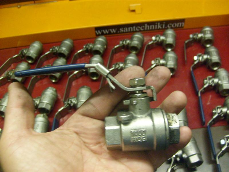

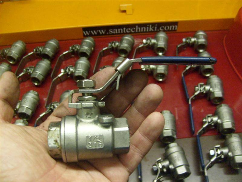

Эак написал : Поэтому при покупке шарового крана взгляните внутрь шара и убедитетесь нет ли в нём сквозного отверстия вверху в пазе или в днище.
По моему скромному опыту, любой кран из нержи имеют такие отверстия. Что за 2тыр, что за 20тыр.
Эак
Эак
Регистрация: 01.07.2011
Сообщений: 1077
12.07.2012 в 23:30:41
Georg III написал : Что с чем совпадает?
Ну скажим рождение 7месячного ребёнка. Ведь неожиданно?
Эак
Эак
Сообщений: 1077
12.07.2012 в 23:32:23
Georg III написал : кран из нержи имеют такие отверстия
Истинная правда. Давайте это обсудим чуть позже и я покажу на фотках это. Это действительно интересно.
Эак
Эак
Сообщений: 1077
13.07.2012 в 00:04:57

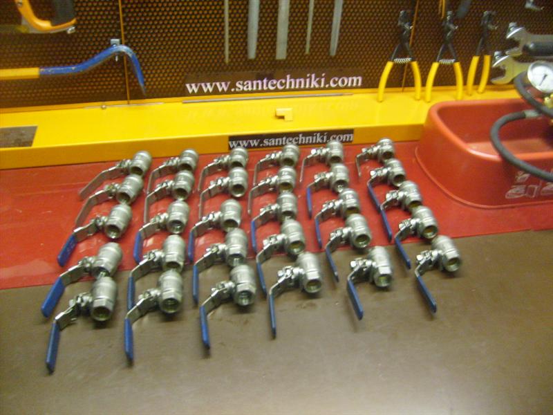

Уважаемые коллеги. Я вот думаю,интересно будет,если мы чутка отдохнём от латунных шаровых кранов и посмотрим(обсудим)стальные приварные шаровые краны? И особенно их шары из нержавки со сквозным отверстием. К примеру рассмотрим 4х производителей?

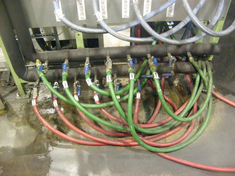

НЕТ. Даже поддержу тебя. Вот такие шаровые краны из нержавки стоят более 10 лет на Русском Стандарте, короче где водку делают. У меня на охлаждении. Крутили их в день по десять раз несколько лет. Никаких проблем. Только и латунные краны ничем не отличались.

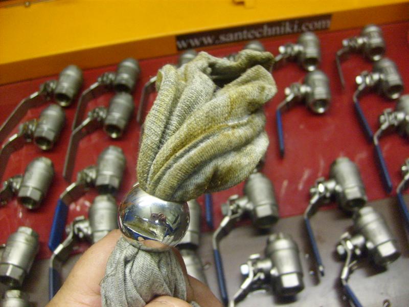

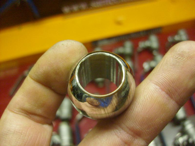

А теперь опять про баню. Я вчера написал , что раз нет медной подложки , то нет и никелевой, Лег спать , а мысль вертится - ну как так ! Ладно Вобблер может хромировать сразу на латунь и толстым слоем , но ведь европейские производители понимают что делают - ладно шары пооблезают и выйдут краны из строя. Ведь осыпавшаяся шелуха хрома будет попадать в желудки Россиян :eek: С приходом мысли про желудки заснуть уже не получилось. Ну думаю засранцы , ну погоди ! Как только смогли ??!!
И тут меня как током - действительно , а как они хром во внутреннем отверстии шара вообще положили ?!! Ну не засовывают же анод в каждый шарик ! Поясню. У электролита хромирования очень плохая ( можно сказать никакая) рассеивающая способность. Внутренние , заэкранированные поверхности не покрываются - аналогично как если из краскопульта красить.
Мне конечно малость стыдно , что я допустил возможным , что бренды арматурные просто потеряли всякий страх и шлют нам краны с "пасхальными яйцами". И прошу их меня простить - бес попутал.:o
Однако то, что отсутствует медная подложка под никелем , что в какой-то момент европейцы перестали её делать , не снимает с них обвинения , а лишь смягчает их. По крайней мере такой вариант покрытия медных сплавов предусмотрен национальными стандартами.
