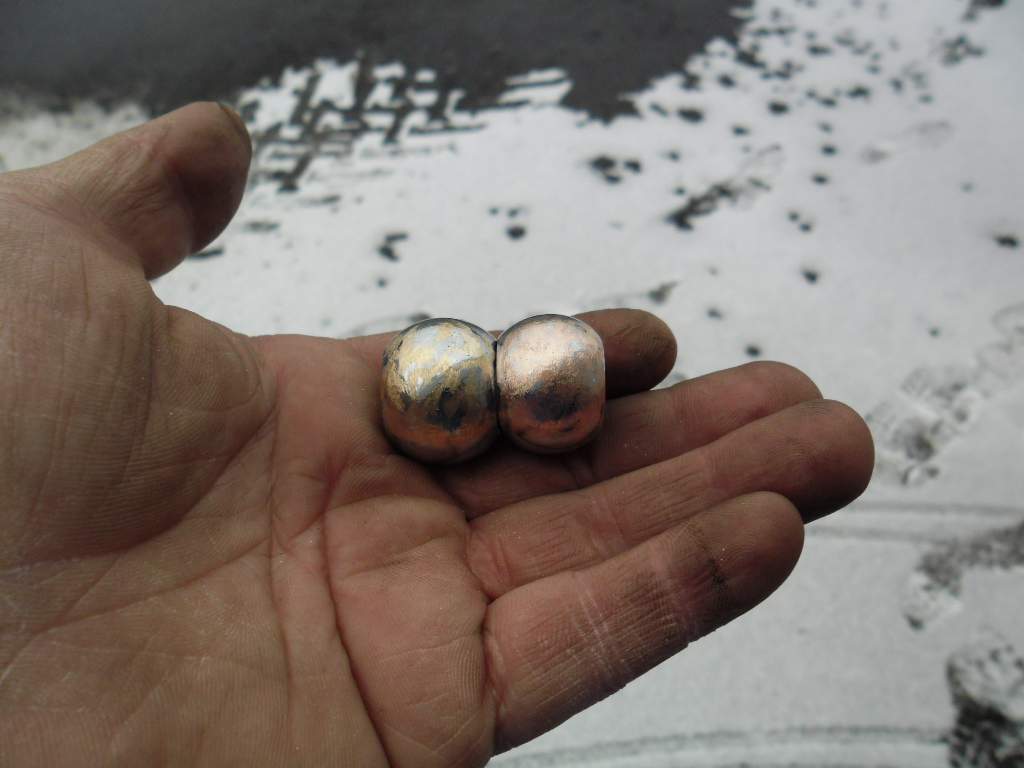

Есть такая строчка из стихотворения знаменитого? ...смешались в кучу кони,люди..... Я к тому,что правильнее наверное,это показывать на фото что происходит с шарами в шаровых кранах того или иного производителя со временем на той или системе,параметрах и т.д Чтоб было наглядно видно и люди понимали. К примеру:

Вот два шара от известных производителей. На одном шаре мы хорошо видим медную подложку. На втором шаре такая подложка отсутствует. Наблюдая за шаровыми кранами этих производителей в жизни и переодически снимая краны с систем и разбирая, я пока не видел чтоб у подобных их братьев,были проблемы с отслоением хрома на шаре. Продолжаю дальше наблюдать из года в год. Могу сказать,что это Bugatti и VALTEC.

Эак, Спасибо, интересное фото! Но это не медь. Медь чуточку поинтенсивнее цвет. Этот же отдает в розово-желтый - верный признак сплава на основе меди; скорее всего, нейзильбер. МН и МЦ сплавы под твердое хромирование - серые. Это как с монетами: один сплав, но разные пропорции - получаем либо "латунный" цвет, либо "никелевый".
