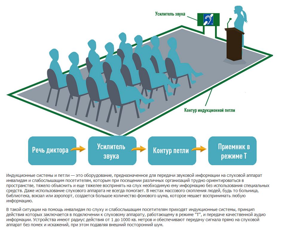

nachavilo написал: Что за система?
Это индукционная петля для слабослышащих (вот пример использования):
Встречал подобные системы в переговорных комнатах международных компаний (где соблюдают права инвалидов). Но с точки зрения технологий это решение устарело. Современные слуховые аппараты используют блютус.

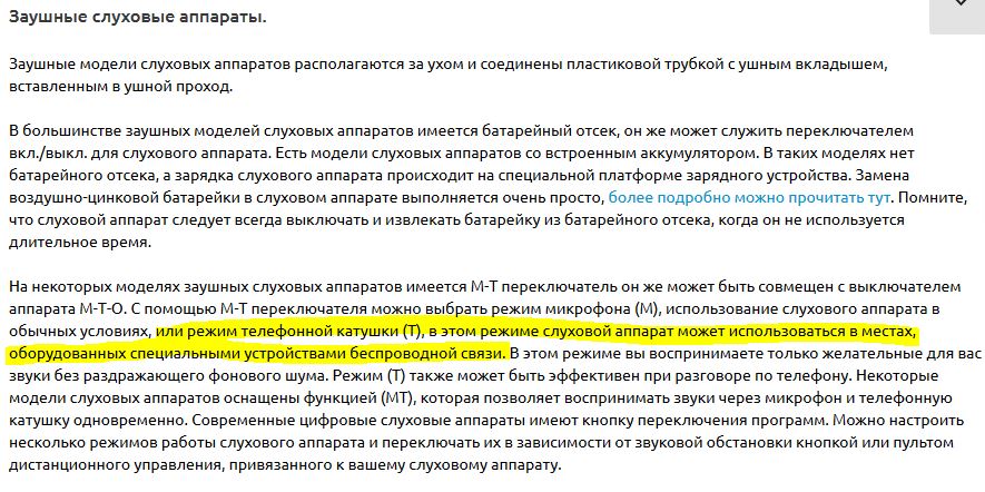

То есть слуховой аппарат должен быть в комплекте дефибриллятора? –Как слуховой аппарат переключится на приём от петли?

nachavilo написал: То есть слуховой аппарат должен быть в комплекте дефибриллятора?
С какого перепуга? Просто это место видимо предназначено для оказания помощи в т.ч. слабослышащим.
nachavilo написал: Как слуховой аппарат переключится на приём от петли?

Спасибо,– понятно, но, если включен режим "М" или блютуз, то пациенту не повезёт.))

На слуховом аппарате нужна кнопка "SOS" с каким-то алгоритмом автоматического подключения.

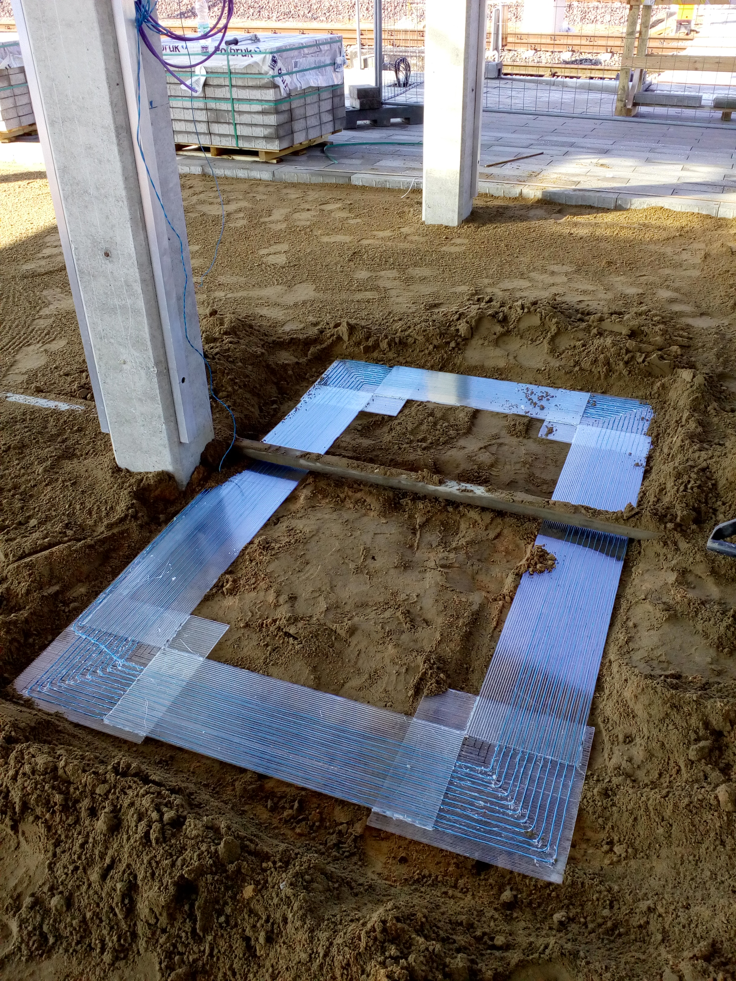

Сообщений: 139882
29.02.2020 в 17:32:00
AKI написал: Это индукционная петля для слабослышащих (вот пример использования):
у нас так двое парней экзамены сдавали... Как один другому объяснял на примере мотка изоленты, что такое спираль Корню я никогда не забуду :D Накануне "допиливали" экзаменационную аудиторию петлей. Иногда перед самым экзаменом деканат вдруг менял аудиторию - были авральные работы :)
PS Изначально такие петли подключались к выходу обычного бытового телевизора. У старых слуховых микрофон был "мембрана + катушка в магнитном поле" - электродинамический и ловил достаточно хорошо это эм поле.

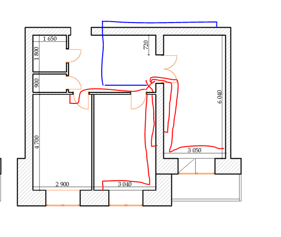

bombs1ght написал: Здравствуйте. Подскажите пожалуйста куда лучше всего поставить вай-фай роутер (или два) при такой планировке? кто что посоветует? Перегородки - 100 мм газобетон, несущие - 380 мм кирпич. Расположение мебели примерно такое же.
bombs1ght,
А еще подскажите пожалуйста важный момент, касаемо прокладки слаботочки и силовых линий. Прочитал много противоречащих мнений по этому поводу. По вашему опыту, уважаемые мастера, есть ли смысл париться с отдельными штробами и отдельными трассами слаботочки в 10-15см от силовых кабелей? Кабель Cat 5e FUTP, Hyperline. Не хочется зря делать еще кучу дырок в перекрытии. В основном, если подцеплять слаботочку (в моем случае только интернет-кабель) к силовым линиям на стяжки, к потребителям идёт максимум 1-2 силовых 3х2.5 для потребителей типа телек, компьютер, приставки и прочая мелочь. Общая длина сетевого кабеля около 45-50м (5 линий от роутера/коммутатора к потребителям длиной от 5 до 10м и 1 линия с коридора до самого роутера около 13-15 м.
P.S.: кабель, обозначенный синим цветом (с корридора к роутеру), вполне возможно будет оптоволокном; либо и тот и тот, для возможности смены провайдера.

04.03.2020 в 17:38:56
по потолку лучше крепить отдельно, с некоторым расстоянием между силой и слаботочкой, а в штробе вместе (по разным сторонам раздвиньте) чтобы стены меньше крошить

Подскажите пожалуйста, выбираю витую пару для квартиры , остановился на категории 6 или 6а медь , какая лучше ?единственное по производителям у нас только Китай от Модема пойдет 7 проводов, самый длинный метров 15,6 из них на интернет, 1 будет соединять два телика триколор, вроде бы по скорости при такой длине трассы должны быть одинаковы 6 и 6а, но что дает это пропускная спобность у 6 ки 250 мгц, у 6а 500 ? Провести думаю полностью в штробе стен ,чтобы точно помех не было , соответственно нету смысла брать экранированную ?

16.03.2020 в 19:47:46
СемаRO, для гигабита вполне достаточно честной UTP 5е категории (четырёхпарки) но можете и более высокую категорию заложить чтобы помех не было, на силовой провод не наматывайте и через микроволновку не проводите и всё, а в штробе или как то иначе, без разницы
