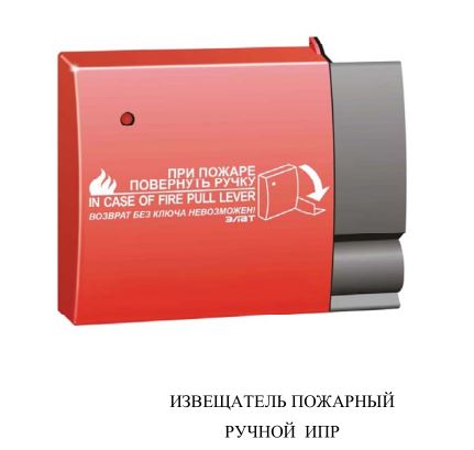

CCat написал: Заходит четыре провода. Светодиоды не горят.
Зеленый должен показвать, что система в работе. Если не горит, то начать надо с выяснения подключения к системе пожарной тревоги (возможно проводку повредили). И сравнить с соседями. Если ни у кого не работает, обратиться в УК. Лишь после того как заработатет думать о "апгрейде" и красоте. Иначе будет безделушкой на проводах. Тут описание и схема подключеня (в т.ч. без перемычек). Вашей комбинатии (без перемычек с резистором) - нет. Может напутали с подключением монтажники.

А могу я просто потыкаться мультиметром? Как я понимаю, на ШС+ и ШС- должно быть питающее напряжение? Если ничего нет, то коробка бесполезна. А с Х2 провода, видимо, должны идти на датчик температуры (saftty bw bcm на 70 градусов висят у потолка три штуки, включенные последовательно)

CCat написал: А могу я просто потыкаться мультиметром?
Для начала можно (24В), но в случае если провода оборвали или перебили при монтаже это не поможет выяснить работает ли сама система.

AKI написал: Для начала можно (24В), но в случае если провода оборвали или перебили при монтаже это не поможет выяснить работает ли сама система.
Померил. Ровно 3 вольта. :D Так что и не перебито, и замысел "создателей" непонятен. 20к резистор, висящий на этих же проводах, так бы не шунтировал по идее. А не встречается ли использование этой коробки как тупо кнопки? Без нажатия - 3 вольта, при нажатии - 0. :) В коридорах на этаже все работает правильно - коробки стоят, светодиоды моргают красным, разбирать и тестером тыкаться не буду. ;)

CCat написал: А не встречается ли использование этой коробки как тупо кнопки? Без нажатия - 3 вольта, при нажатии - 0
Без перемычек коробка работает "на разрыв", но у вас резистор шунтирующий висит. Коробки типа "тупо кнопки" встречаются часто, например:
Но не факт, что с вашей сигнализацией заработает.

AKI, может, в этом и замысел? Чтобы как бы все было подключено, но жамканьем кнопки никого не дергали? ;) (Я про шунт)

CCat написал: AKI, может, в этом и замысел? Чтобы как бы все было подключено, но жамканьем кнопки никого не дергали? ;) (Я про шунт)
CCat, скорее всего, шунтирующий резистор используется для диагностики линии. Если нет тока или напряжение равно штатному, то обрыв линии. Если есть частичная просадка - линия жива и нет сигнализации, полная просадка напряжения - срабатывание кнопки.
