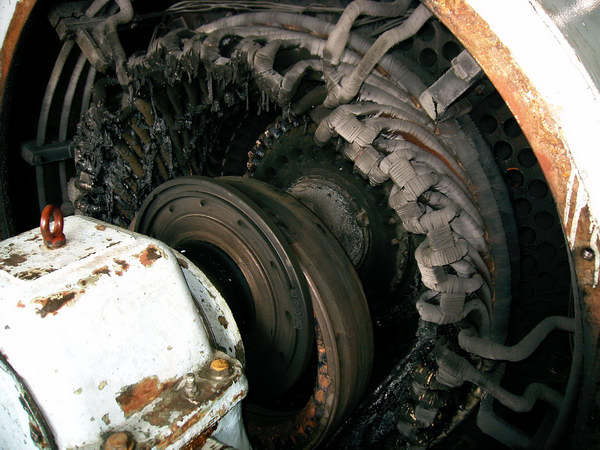

Anat78 написал : потому они и рассчитаны для пуска воздушных компрессоров с пусковым током 10*Iном, а водяных насосов пусковой всего 5 крат. Как спалит он если двигатель насоса сгорает только от продолжительного протекания тока выше номинального?
А что касается того как палят двигатели УПП. Дык элементарно. Пуск двигателя это самый тяжелый для него режим.
Для пуска требуется определенный момент, который должен расти по мере увеличения оборотов. Снижение/ограничение пускового тока/напряжения режет момент в квадратичной зависимости. В результате, в лучшем случае значительно возрастает время пуска, в промежуточном варианте двигатель просто зависает на оборотах ниже номинального, в худшем он вообще стоит на месте.
При этом, пока движок не раскрутился, мы имеем:
  • повышенный ток в разы превышающий номинальный
  • повышенный асинхронизм, что приводит к повышенному индукционному нагреву железа ротора
  • фиговое охлаждение, так как обычно охлаждение осуществляется вентилятором наездником стоящим на валу и на пониженных оборотах он крутится медленнее
Мало?
Тогда еще добавлю, что дешевые УПП имеют тиристоры в двух фазах. На двух фазах под нагрузкой с асинхронными двигателями происходит вот это:
По всем вышеперечисленным причинам на УПП нельзя выставлять пусковой ток ниже 3-4,5 номиналов двигателя (в зависимости от количества полюсов двигателя и характера нагрузки) и чрезмерно затягивать пуск.

SVKan написал : Лично видел большие движки с оборванными стержнями ротора из-за УПП
ага особенно мне запомнился полет ротора АД через потолочные перекрытия :)
