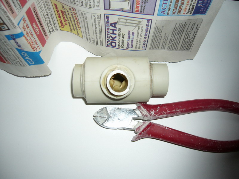

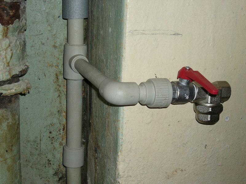

Собственно краткий отчет... Заменил я отвод от ПП стояка на 25 диаметр. Поставил 3/4 счетчик. Давление просто супер, вся загвоздка была в тройнике запаяным "спецами". Труба 20ка была Pn10 стенки тонкие. Смотреть фото. Сейчас все отлично. Всем спасибо за рекомендации.

21.08.2006 в 11:22:02
вот тут-то и проявляется человеческий фактор при сварке полипропиленак. перегрели- зажали внутренний диаметр.
