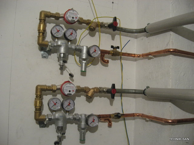

По идее кран американку ведь нельзя ставить как основной от стояка. ЖЭК может придраться ,что воду воруют.

у нас с этим вопросов нет. Опечатывают и все. Единственный минус - лишняя пломба и на стояке и в акте.

Rostt написал : когда работает бачок, то пользуясь душем заметен перепад температуры.
О давлении в статике это не говорит ровным счетом ничего.
Rostt написал : Мне перестать беспокоиться из-за установки его не основной частью к стояку?
Нет :) Посмотрите работы мастеров форума: даже краны из НС ставят разъемной частью от ввода.

Разводок много посмотрел... не зная на что смотреть, разве можно что-то увидеть? В основном интересовало взаимное расположение, а такие "мелочи" по неопытности были и не видны.
Мастер Игорь написал : По идее кран американку ведь нельзя ставить как основной от стояка. ЖЭК может придраться ,что воду воруют.
Как не странно, но кто опечатывает, тот и поставил кран. Хотя ситуация была такая, что кран меняли из-за течи старого...
виит написал : Нижние два крана с "американками" . Не нужно быть экспертом, чтобы понять, что к стояку не разъемной /перекрывающей/ частью . А вообще кран от вменяемого производителя снимает сам вопрос. Например "Бугатти 300"
Хорошо, спасибо, Бугатти 300 возьму на заметку!
Много перерыл и уже и не помню: где-то Tehnik-san говорил, какие краны ставит, вот, к примеру здесь:
Если не сложно, подскажите, что за краны стоят в качестве основных?

Oventrop

Овентроп.

Rostt написал : Если не сложно, подскажите, что за краны стоят в качестве основных?
Овентроп. Но именно эти краны, что на фото Техниксана, рекомендуются только на отопление. Уплотнение штока у них из негегиенической резинки. Думаю специально сделали так, чтоб бронзовые краны лучше продавались.
