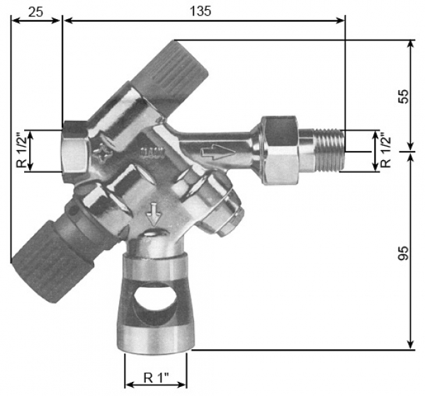

SCB написал : Во-первых, Вы ничего не поставили для компенсации роста давления холодной воды при прогреве до комнатной температуры. А может вырасти до критических значений.
В инструкциях по монтажу PPR читал про линейные расширения и компенсацию. Но у меня разводка идет металлом, будут ли критичны для нее линейные расширения?
SCB написал : Во-вторых, пластик имеет свойство стареть.
У меня такой фильтр простоят 6 лет и появилась трещинка у сливного краника, внутренняя, небольшая. Давление выше 3 атм никогда не поднималось.
ОК. учту это обязательно.

Rostt написал : у меня разводка идет металлом, будут ли критичны для нее линейные расширения?
Речь про расширение холодной воды в трубах при нагреве от Тхвс до Ткомн при отсутствии водоразбора, назад в стояк её не пустят обратные клапана. Надо ставить либо подрывный клапан, либо (предпочтительно) небольшой гаситель гидроударов. Правда, если разводка нержавеющей гофрой, то она, скорее всего, сама будет это компенсировать.

psnsergey написал : Надо ставить либо подрывный клапан, либо (предпочтительно) небольшой гаситель гидроударов.
Надо в этом убедиться для начала. Мне вот ни разу не приходилось наблюдать критичного повышения давления. Эти все "необходимые расширительные баки и предохранительные клапаны" никогда не поздно установить в водорозетку кухонной мойки например. Зачем раньше времени икру метать?;)

psnsergey написал : Речь про расширение холодной воды в трубах при нагреве от Тхвс до Ткомн при отсутствии водоразбора, назад в стояк её не пустят обратные клапана. Надо ставить либо подрывный клапан, либо (предпочтительно) небольшой гаситель гидроударов. Правда, если разводка нержавеющей гофрой, то она, скорее всего, сама будет это компенсировать.
У меня стоит водонагреватель, на нем есть группа безопасности:
Может ли он выполнить функцию гасителя гидроударов? Или для этих целей его нужно на всю систему садить, а не только на водонагреватель?

Как-то будет. Подрывник - спорное решение. Хотя, он все же лучше, чем ничего. Лучше всего именно небольшой расширительный бак.
