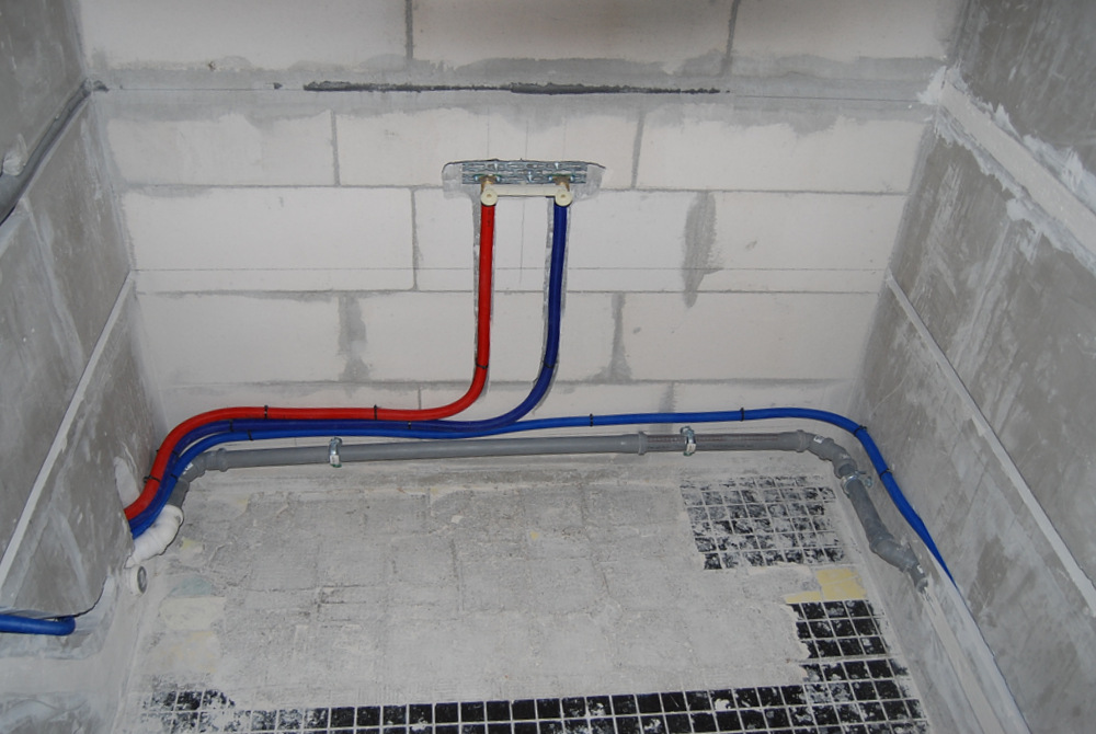

Добрый день! Меняем в квартире старые стальные трубы. Панельный дом 1971 года. Стояк в туалете. На нём краны 1/2 дюйма. Кухня, ванная - стальные трубы 1/2 дюйма. Т.е. внутренний диаметр около 15 мм. Мастер притащил МП (металопластиковую) трубу 16х2. У которой, на сколько я понял, без фитингов внутренний диаметр 11-12 мм. А с фитингами и того меньше. Пишут, что около 9- 8мм. Я ему предложил использовать МП трубу 20х2. На что услышал "я у всех ставлю 16х2 и все довольны ..., покажите у кого стоит 20х2 ...". Вобщем пока ничего не меняли. В принципе лучше ли поставить 20х2? Уж больно 16х2 тонковата. Спасибо!

VadimSU написал : покажите у кого стоит
Вот пожалуйста. На ванну 20, на остальные 16.
