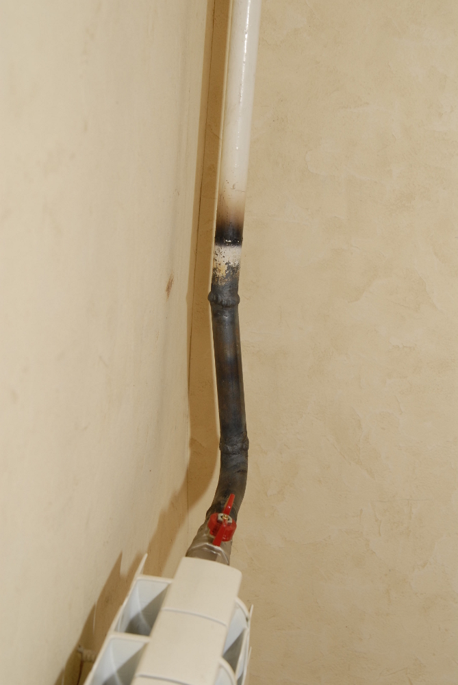

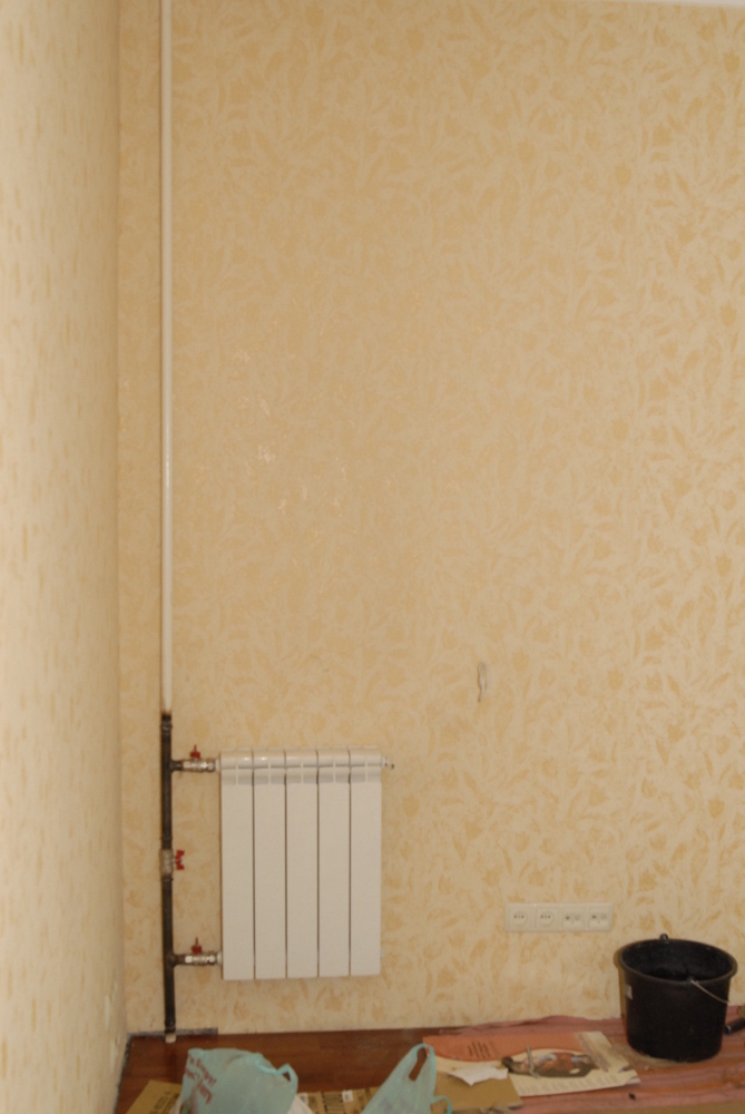

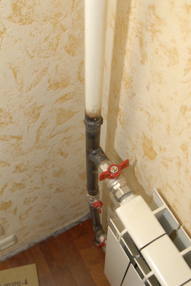

Только не пугайтесь :-) Так мне сварили первую батарею в первый день (в этот понедельник). Варили газом. Без перемычки, чтобы быстрее сделать. В итоге делали эту батарею 5 часов. В дальнейшем отказался от этого сварщика, остальные батареи варили вчера, в среду, уже электросваркой. Скоро размещу ещё фотографий.
Оцените, пожалуйста, качество этой сварки и можно ли варить трубы отопления электросваркой (местный слесарь сказал, что электросваркой нежелательно, т.к. после неё труба может дать течь)?

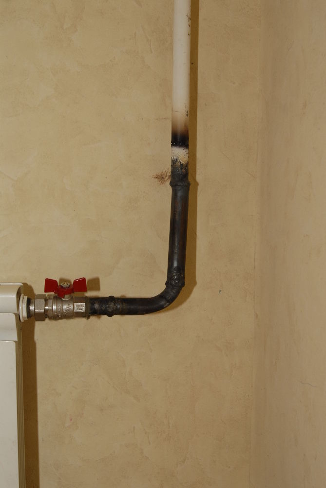

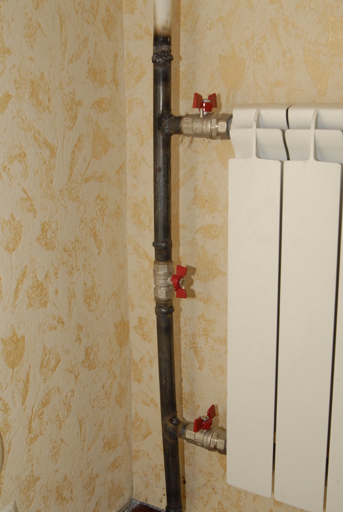

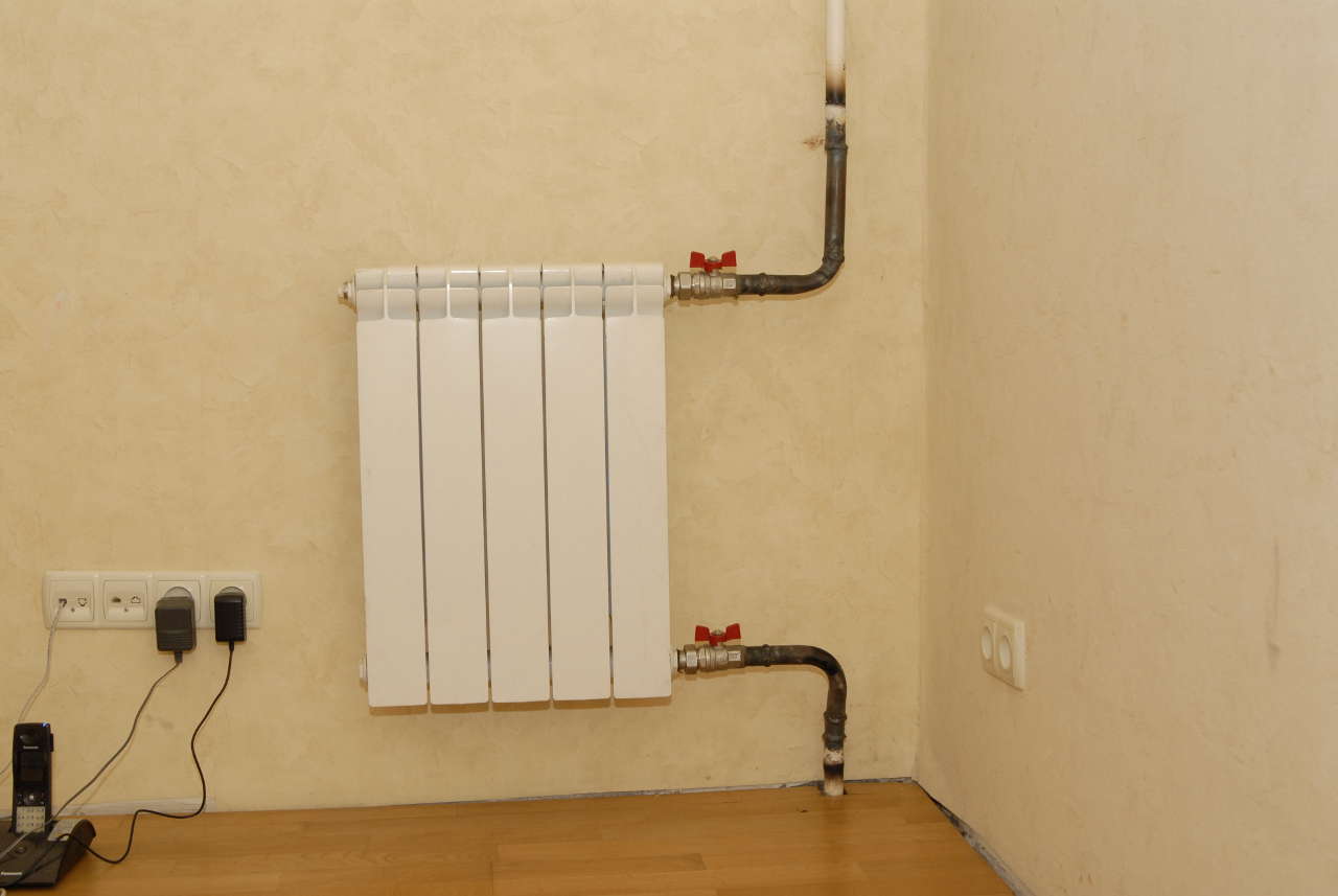

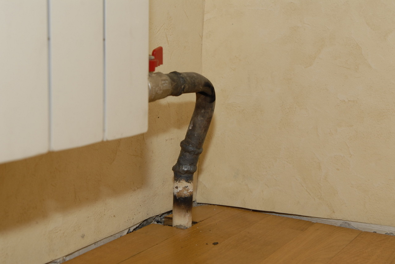

agarkovand
agarkovand
Регистрация: 28.07.2012
Саки
Сообщений: 217
11.10.2012 в 18:00:51
Это одна из батарей, сделанных уже на электросварке.

agarkovand написал : Только не пугайтесь :-)
руки из *опы байпаса нет, если делать так - должно быть без шаровых кранов.
agarkovand написал : Это одна из батарей, сделанных уже на электросварке.
качество тоже не фонтан и шарового крана в байпасе быть не должно!!!11 :mad:

Thunder745 написал : руки из *опы
Да там вообще голова снизу. Подлежит ампутации в первую очередь.
