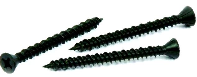

jekasus написал: Без гайки, труба с краном инсталляции только через фитинг с резьбой, а судя по фоткам доступа к соединению не будет.
Доступ к соединению будет - сверху планируется съёмная крышка на магнитах
jekasus написал: Сверло было лишним, эти саморезы сами пробивают металл. Перестал сверлить, так как все равно "шью" облицовку/важно и нужно/ к раме инсталляции, и всегда есть два самореза, которые крепятся через раму и ножки. Но когда неизвестно сколько мастеров/.../ поработают до плитки, пусть такой крепеж будет правилом в монтаже инсталляции...
А чем шьёте облицовку к раме ? Думаю помимо направляющих профилей стянуть ГВЛВ с рамой в нескольких точках для надёги. - вот такими саморезами
с предварительным засверливанием сверлом на 2 мм.

Robot29 написал: А чем шьёте облицовку к раме ?
Такой - https://www.isolux.ru/shurup-samonarezayuschiy-knauf-sb-so-sverlom-35-mm-1000-sht.html На ГВЛВ даже лучше изпользовать их - рукожопость монтажа плоскостей уменьшается к нулю.
