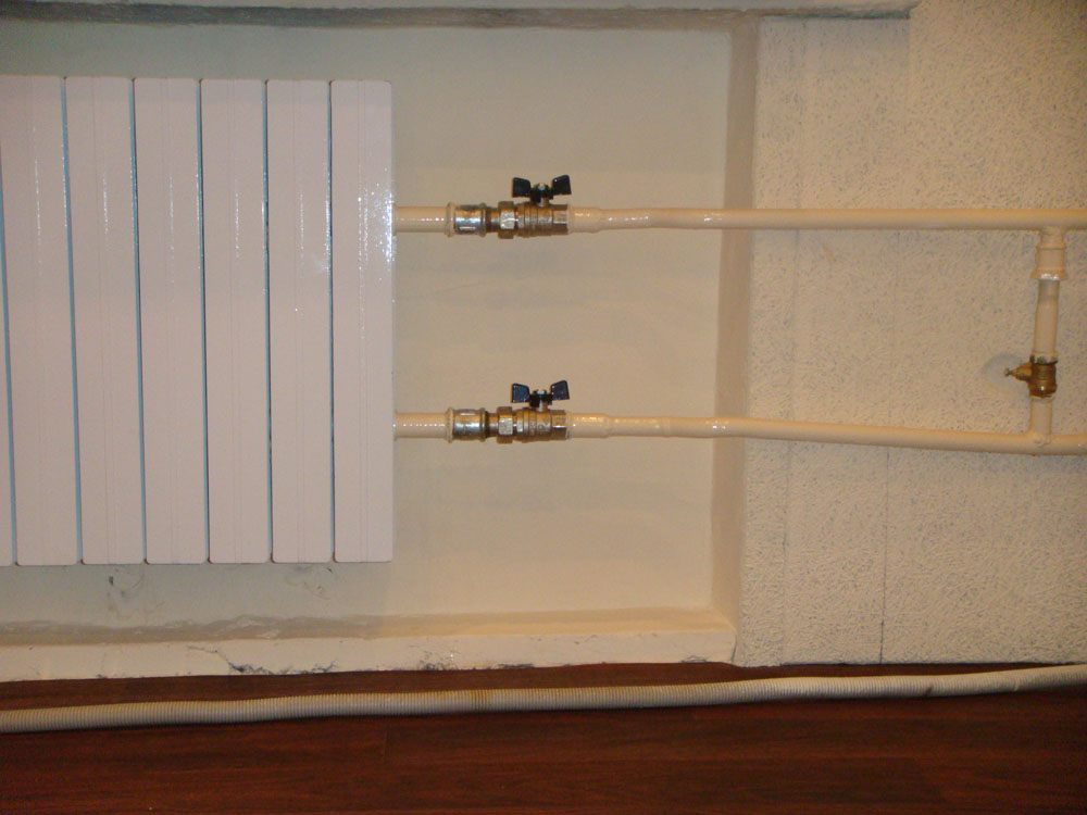

allzel написал : Чтобы переделывать, надо доказать, что сделано неправильно, так как доступ к стоякам имеет только одна организация, работники которой и делали(и в моем случае это без вариантов).
Затянуть посильнее резинка как минимум расплющится а скорее всего порвется потом приглашать и предьявлять.Подтягивать ее придется минимум раз в сезон.

allzel написал : Чтобы переделывать, надо доказать, что сделано неправильно, так как доступ к стоякам имеет только одна организация, работники которой и делали(и в моем случае это без вариантов). И делать будут они же или их другая бригада.:mad:
Тогда в чем проблема? Требуйте акт с подписью ответственного лица и печатью.

Можно пригласить мастера Доку, он обладает аппаратом для заморозки труб:)

Я столкнулся с этой проблеммой для полипропиленовых трубопроводв Американки периодически текут.Американки отличаются от накидных подготовленной ответной поверхностью(соостность в том числе) проблемма соосности частично решается при монтаже-длинные плечи(возможность перемещений для достижения сосности) и американку закручиваеш сразу пока стык не остыл и фиксируеш трубопровод в опорах. Есть ещё евроконуса из полипропилена и стали они помогают.

при наличии газосварки подогнуть трубу очень просто.и американка с плоским уплотнением это РРR или медь но найдете с трудом и почемуто дороже.кранов с соединением американка и плоским уплотнением просто не видел.

Пару дней поприпирались с начальством по телефону, смотреть из них никто так и не приехал. Прислали тех же ребят, они молча переделали, только спросили, откуда я знаю, что такие углы не допускаются. На фото после переделки:

allzel написал : Пару дней поприпирались с начальством по телефону, смотреть из них никто так и не приехал. Прислали тех же ребят, они молча переделали, только спросили, откуда я знаю, что такие углы не допускаются. На фото после переделки:
И знают, как надо делать и могут сделать правильно, но не уважают ни заказчика, ни свой труд! Печально всё это очень!

Rapan написал : И знают, как надо делать и могут
Краник на байпасе:nо:,но ставим:confused:

Да любой кран нельзя ставить если трубы напряжены. Американка может выдержать и не текти, а кран просто разломает в месте склейки пополам и ой-ой-ой.
