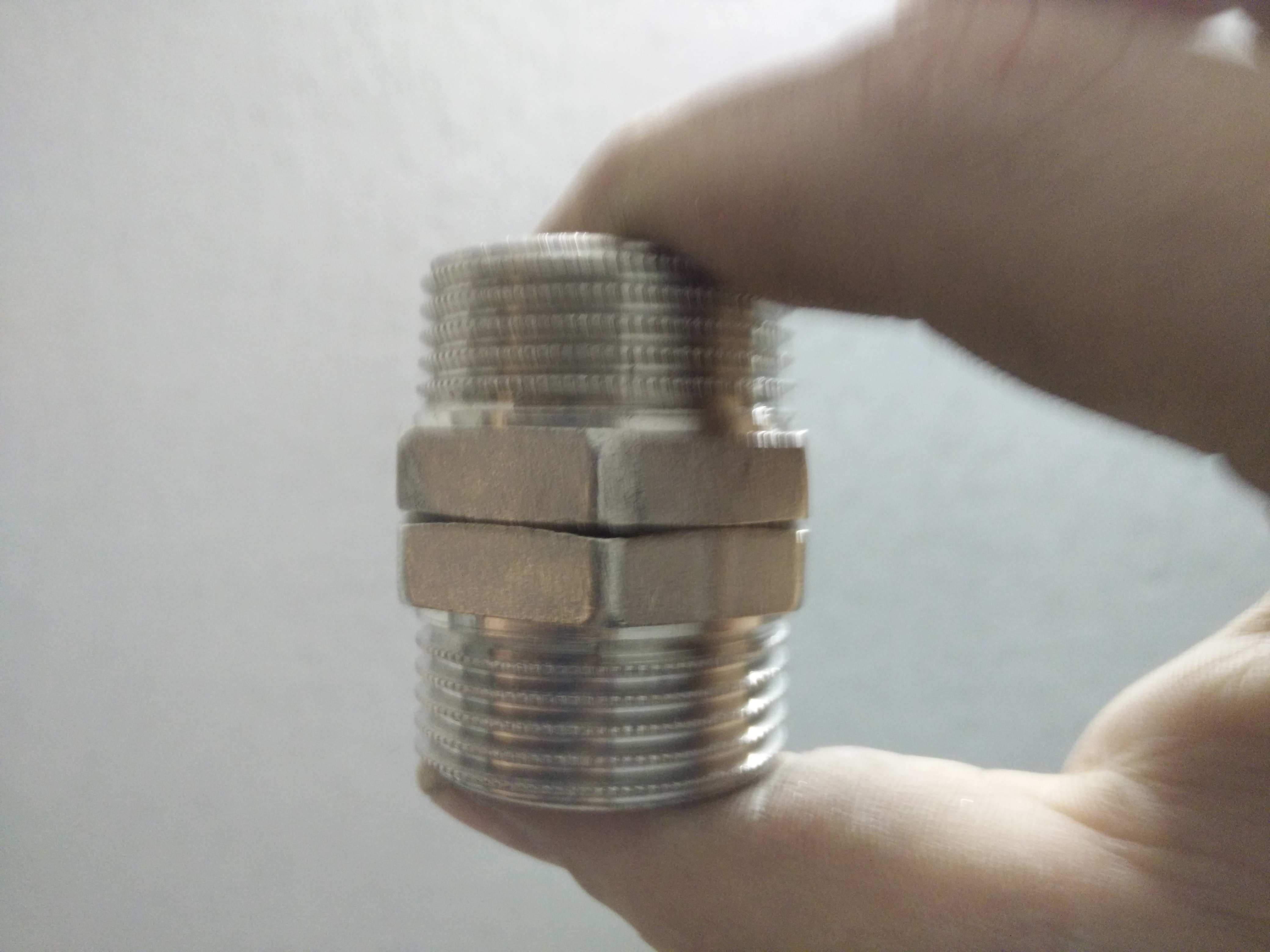

zztopless написал: Kranoff, хотя бы по этому сколу. Это именно скол, а не срезана/замята резьба. И этот скол "искриться", как иней.
Цвет странный, как у латуни, которая в 80-х продавалась в магазине "Юный техник". Не красноватый, а желтый. Чуть ли не лимонный желтый. Это же всяко не тот же сплав что и у Tiemme, например.
zztopless, это они покрашены так, я его пилил, цвет латуни там обычный.

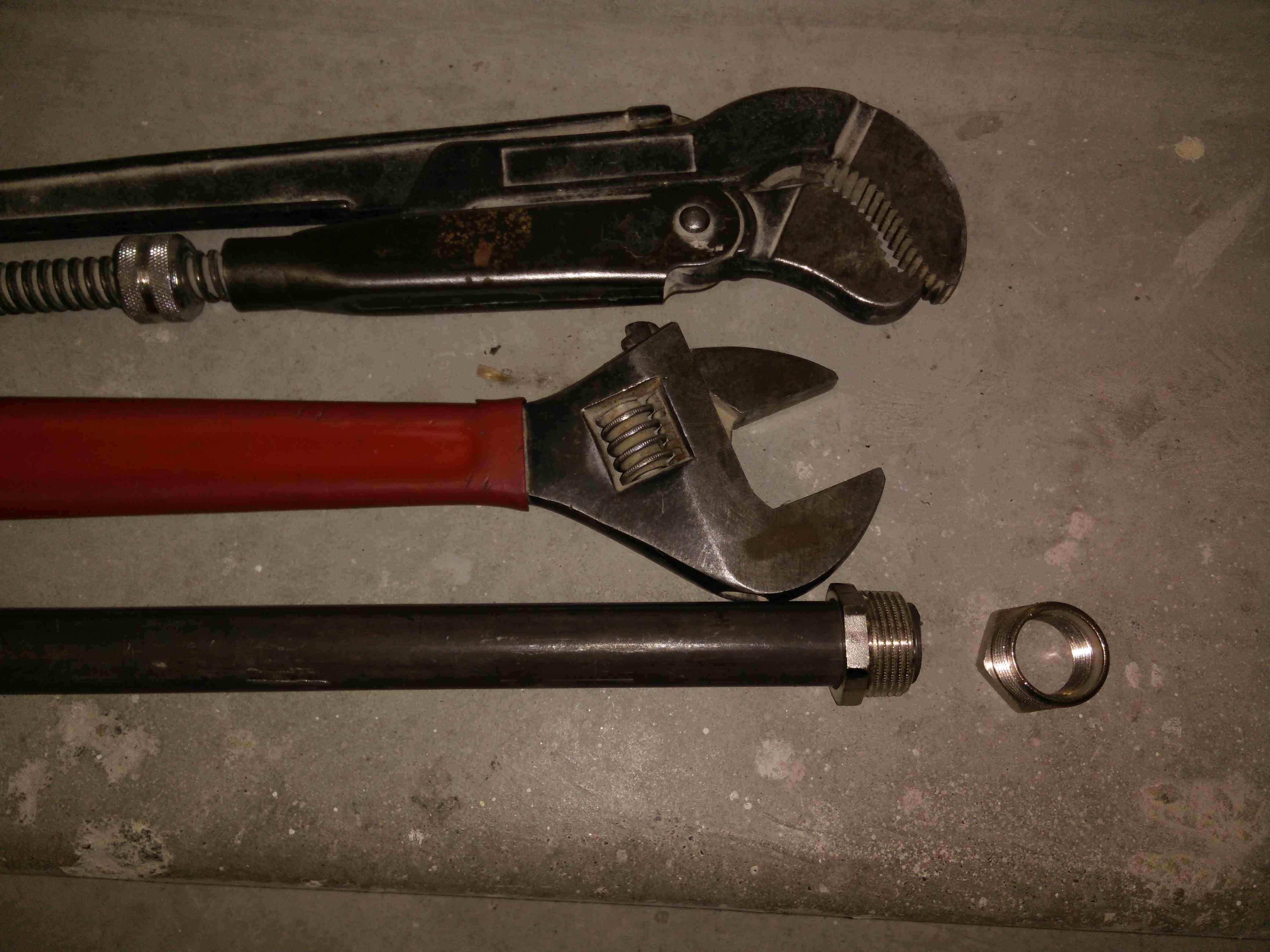

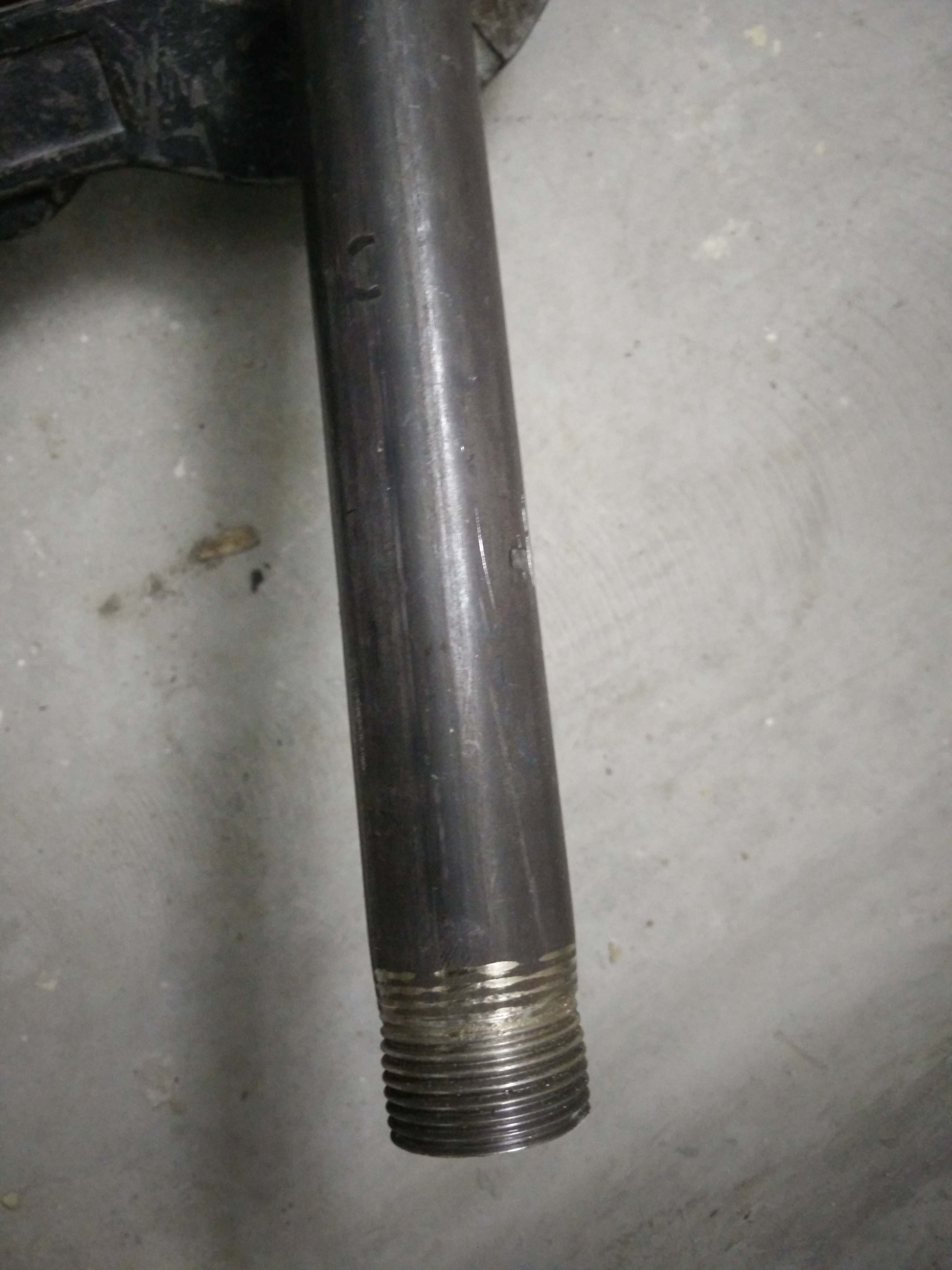

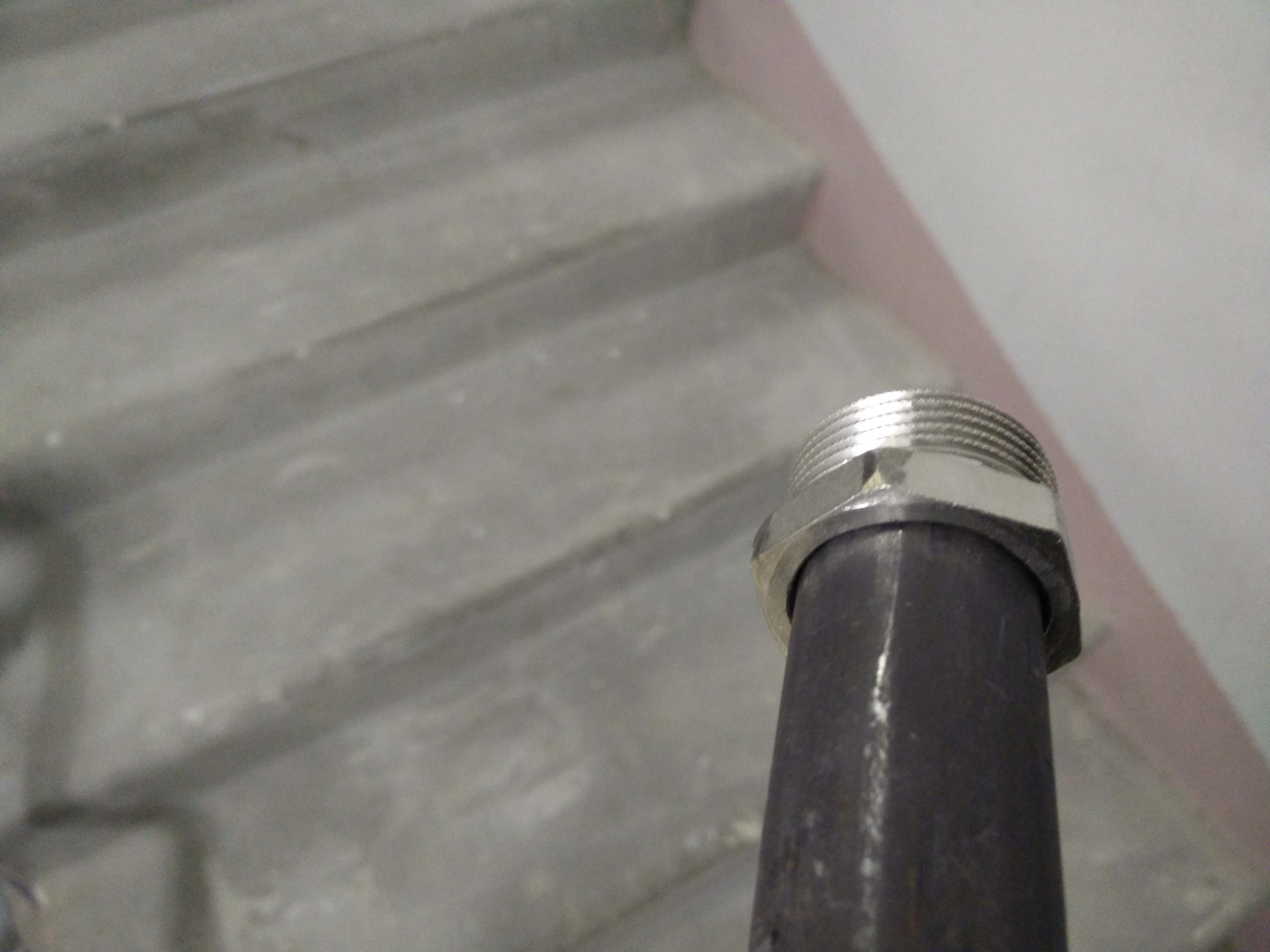

jekasus,ваша мысль заинтересовала и вот что я сотворил)). Взял футорку 3/4"-1" General Fittings и накрутил на конусную резьбу 3/4 стальной трубы. Накрутив на резьбу, навернул её дальше на гладкую трубу без резьбы :a
Наворачивалась со скрипом. Потом выкрутил и вот что стало с трубой:
Труба вдавилась внутрь, уменьшилась в диаметре. Остались следы металла футорки. Футорка очень незначительно увеличилась, почти незаметно.
На фото нету замеров, но я мерял штангенциркулем, 0,5-0,6 мм. Внутренняя резьба частично слизалась, думаю, это и без фото ясно.

Продавец, интересное наблюдение. Ещё бы знать, зачем производитель делает на латунных фитингах покрытие цвета латуни...

В 96-м, когда впервые планово приехал в Москву этот резьбовой GF, купил два их тройника 1Х1/2х1. Оба лопнули через неделю. В 2000-м лопнули две футорки 1/2M-3/4F, лопнули с интервалом в неделю. И больше эпизодов вспомнить не могу. Но удлинители стараюсь вообще не использовать. Потому статистика лопнувшей латуни скромная у меня. В какой то момент на резьбовых фиттингах GF выросли упрочняющие галтели, что приятно. Был ещё косяк у GF - резьбовые фиттинги с толстым слоем хрома. Часть этого хрома попала на первый виток внутренней резьбы и фаску. Отчего внешняя резьба на сухую не закручивалась в такой фиттинг. При использовании анаэроба трещины должны стать совсем редким явлением. Меня сейчас больше волнует качество радиаторных тройников GF, что продаются под брендом Stout. Насколько хорошо запаяна трубка в теле этого тройника?
