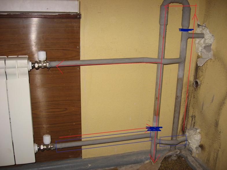

АндреKa, сними трубку, набери диспетчера, которому звонишь при авариях.Спроси все что можно - о системе отопления - поподробнее. конкретнотв этом стояке.

psnsergey написал : С хрена ли? У него на картинке аж два байпаса параллельно. ;) А вообще подозрительно, это не однотрубка ли? Если однотрубка (правда, странная - трубы подачи и обратки рядом) - то всё логично и правильно, воздухоотводчик только не видно, есть в наивысшей точке или нет. Если двухтрубка - то прораб фантастический м...к, а рабочие вообще питекантропы. :)
не, тут не однотрубка
перемычку похоже глушить надо, воздухоотводы в торцах радиаторов есть

sirius1206 написал : Двухтрубка не кольцуется,и байпасы не устанавливатся,на 9-этажей двух трубку не видел макс.4-этажа ,сдается мне что ситема однотрубная сходите к нижним соседям как у них сделано:)))
проводился капремонт дома и была замена однотрубной системы на двухтрубную. мне вот только интересно какой удод вместо полипропилена в проект включил железо. сжечь ведьму.
АндреKa написал : синим на картинке обозначены соответственно холодные (ну не ледяные конечно, теплые) участки труб. воздушная пробка маловероятна. прораб из ремонтной бригады говорит что типа давление в системе пока недостаточно чтобы обеспечить циркуляцию. рытье по интернетам дает кучу версий происходящего, вплоть до того что биметалл в данной 2-трубной системе нифига не работает как надо. низ радиаторов тоже ни разу не горячий. ждать "повышения давления" или крошить мозг установщикам?

как вам такая схема?

Синим - заглушки.
АндреKa написал : как вам такая схема?
Чуть не успел.
