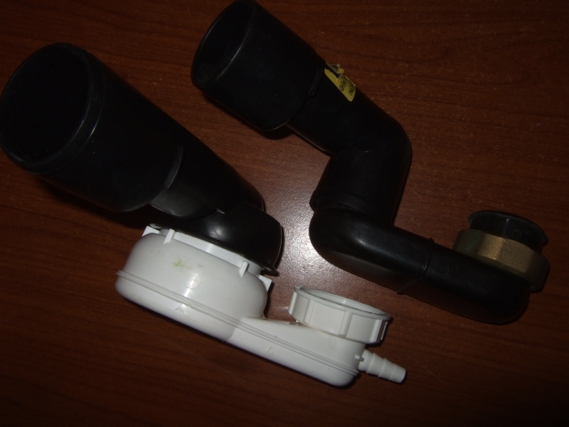

Y&T написал : Да нет, больше пласт дерьмеца наслоится, сложней его потом самопромыть....
А его нельзя потом дернуть за шланг-и оно плавно-быстро дальше в стояк утечет?:oНет?:oНу, это я с бабской практичностью рассуждаю-всегда так пытаюсь сделать, часто помогает. А то уж больно не хочется ручками в гадкую грязюку лезть,:flirt заглушки откручивать.
29.12.2012 в 22:54:52
ma-masha, у McApline есть такой сифон:
Грязь там не задерживается. Пропускная способность дикая.

Y&T написал : Навряд ли этот сифон имеет повышенное сопротивление, визуально все как и у фирменных.
Да ну? :) http://catalog.wirquin.ru/item/slivpereliv_dlya_vanny_s_sifonom_tipa_s_i_probkoj.html http://catalog.wirquin.ru/item/slivpereliv_dlya_vanny_elton_poluavtomaticheskij.html http://catalog.wirquin.ru/item/poluavtomaticheskij_slivpereliv_dlya_vannny_sb600.html http://www.sxt.ru/product/sifon-slivnoj/sifon-dlya-vanny-standartnoj/sliv-pereliv/(150.755.21.1)-(geberit)-uniflex/
PS Правда и у хороших производителей еще есть в программе эти "обрубки" :)

Не очень понятны ссылки, тем более на эту фирму, и на такие разные конфигурации. Я не заморачивался вычислением поперечного сечения, но обычно подбирается сифон по ситуации. Надеюсь, если фабрика не левая, то экспериментирует сначала и вычисляет, хотя Вирквин, похоже этого не делает....:) Если взять из доступного и почетного, то Виега похожа на вышепредставленный Ани, я еще часто Сасы ставлю из мерлена, тоже такие же по форме. Нет проблем. Только по пластику можно думать. А по удобству и материалу мне такие нравятся. Только не всегда под рукой.

Y&T, Какая у них высота водяного затвора? А так вроде неплохие :)
Y&T написал : Не очень понятны ссылки, тем более на эту фирму, и на такие разные конфигурации.
Подбор очень прост - быстро работающие сифоны, с высотой водяного затвора соответствующей нормам (55мм) для многоэтажных домов.

http://www.aniplast.ru/ru/catalog/product/Sifon_Ani_dlja_vanny_s_vypuskom_i_perelivom_1_12_s_gibkojj_trubojj_4050/ вот такой стоял постоянно раз в 2 недели забивался волосами и *****м какимто налипшем на них поставил такой http://www.aniplast.ru/ru/catalog/product/Sifon_Ani_dlja_vanny_reguliruemyjj_s_vypuskom_i_perelivom_1_12_s_perekhodnojj_trubojj_45_4050/ проблему с забиванием как рукой сдуло и вода тоже быстро сходит так что норм сифон год не чистил вода как сходила так и сходит

У меня подбор конкретнее - низкие поворотные сифоны, встающие под гидромассажную ванну, желательно нехрупкие. Вирквины же совсем не нравятся, сопливые, неповоротные, трос у механизма слива-перелива внутри гофры, кинематика слабая, часто пробку поднять при глубокой ванне не может. А высота затвора - эмпирически при правильной жесткой канализации затвор обычно не срывает. Уточки не использую, т.к. высокие и неповоротные, да еще, как много раз упоминалось, не держут затвор. Черный - Валсир, сервисы заказывают, черно-белый - самый дефицит, т.к. предельно низкий, идет в комплекте с ваннами Альбатрос.

Y&T, те ссылки под обычную ванну...
Y&T написал : А высота затвора - эмпирически при правильной жесткой канализации затвор обычно не срывает.
Ну там на вскидку около 40мм есть...
"уточки" - это такие ?http://www.aniplast.ru/ru/catalog/product/Sifon_Ani_dlja_vanny_s_vypuskom_i_perelivom_1_12_s_gibkojj_trubojj_4050/

"уточки" да. тоже не пойму как у lob так все вышло, может не в "бабине" дело было :).

Y&T написал : Черный - Валсир, сервисы заказывают,
Вот этим SAS черный заменяется? http://www.maxidom.ru/images/goods/1000883103.jpg
