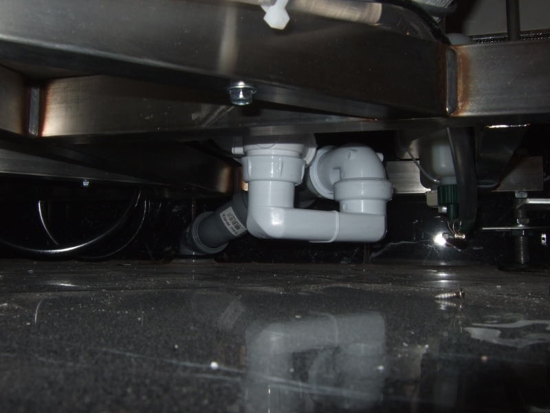

да он был гофрой подключен и говра и он непонятно как забивался, гофра то понятно но в этой уточке я хз тож колбаса образовывалась ща спецом разобрал на ванне сифон кроме херни тонким слоем налипщей на стенки больше нет ничего)))))))

Ну и еще - в скорости слива немалую роль играет сечение отверстий в решетке... Я посмотрел на свою, взял алмазный надфиль и доработал :) PS Автоматы и полуавтоматы с пробками не нравятся....

lob написал : да он был гофрой подключен и говра и он непонятно как забивался, гофра то понятно но в этой уточке я хз тож колбаса образовывалась
Ну гофра просто меняется на трубу.... А волосы - возможно дело в решетке - края не гладкие, либо заусенцы есть - один зацепился и дальше остальные липнут....
