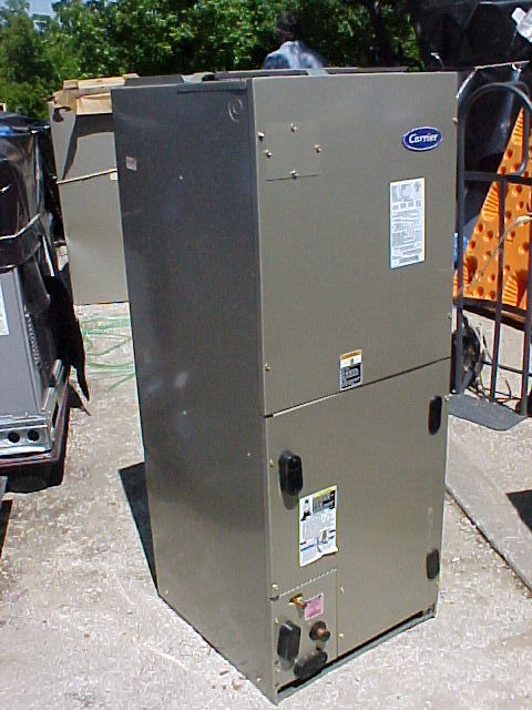

Ну так вот и собираю информацию о таких установках. На ебее такого много продается, по каким то смешным ценам, понять бы что это еще Вот типичный представитель
http://www.ebay.com/itm/AIR-HANDLER-NEW-CARRIER-MODEL-FB4CNF060000-VERT-OR-HORIZONAL-REG-1595-/290836740948?pt=LH_DefaultDomain_0&hash=item43b7387b54
А с размерами действительно пока не понятно. Текущая площадь 60, пристраивается еще 40 и планируется еще +120

vlkam написал : На ебее такого много продается, по каким то смешным ценам, понять бы что это еще Вот типичный представитель .....
С Керриером не работал, но: во-первых, надо Вам начинать не с поиска на ebay "того не зная чего ...", а разобраться с комплектацией установка, что должно в ней быть и с какими техническими характеристиками. А для этого следует понимать что должно быть смонтировано в Вашем доме. во-вторых, насколько правильно понимаю, установка на фото Вам не подходит, если исходить из того что Вы перечислили выше. В этой установке стоит только фреоновый охладитель ... По крайней мере, внешне видно только это ...
