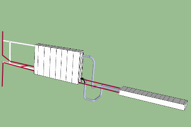

Без насоса- переварить стояк, радиатор последовательно "низ-низ".

И батарею ленинградкой на подающую трубу. onion, Вяло реагируют на Ваш вопрос, так как мадам Настя/есть тема/ заменила только батарею на биметал.И весь Новый год мы дружно решали ее проблему.А у Вас еще и
onion написал : конвектор находится ниже уровня пола
. Вскрывать пол придется видимо.

серго-70 написал : Туда вода потечет медленно. Остынет. Конвектор будет холодным. Нужна другая схема подключения. Розлив сверху снизу?
Розлив кажется сверху. Тут появилась другая мысль. Радиатор по однотрубной схеме последовательно с конвектором, обратку от конвектора низом мимо радиатора в стояк. На байпас кран. Но не будет ли завоздушиваться конвектор при этом?

onion написал : Тут появилась другая мысль. Радиатор по однотрубной схеме последовательно с конвектором, обратку от конвектора низом мимо радиатора в стояк. На байпас кран. Но не будет ли завоздушиваться конвектор при этом?
  1. Недавно была тема, где такую же проблему решали. Я там писал.
  2. Правильно. Вода должна из верхнего отвода байпаса идти в верх батареи, из её низа в верх конвектора, а из низа конвектора - в нижний отвод байпаса. Главное - обеспечить, чтобы все пузырьки шли в стояк, и даже спускного Маевского не надо будет нигде. И крана на байпас не надо. Сейчас разность между температурами верха и низа радиатора больше 10 градусов? Если не больше, то нафиг не надо.
правильно ли я понял Вашу схему включения?

предложено вот так,но перепады высоты и повороты не дадут правильно работать узлу.Холодная вода вверх не хочет идти.

таки придется ставить электрический(

onion написал : Вопрос следующий: если конвектор находится ниже уровня пола а отводы от стояка на своих штатных обычных местах, то как правильно подключить конвектор? Последовательно за существующим радиатором или параллельно ему?
Если в доме стоят конвекторы без регуляторов по однотрубной системе без байпасов - то последовательно, с маевским для спуска воздуха в верхней части "петли".

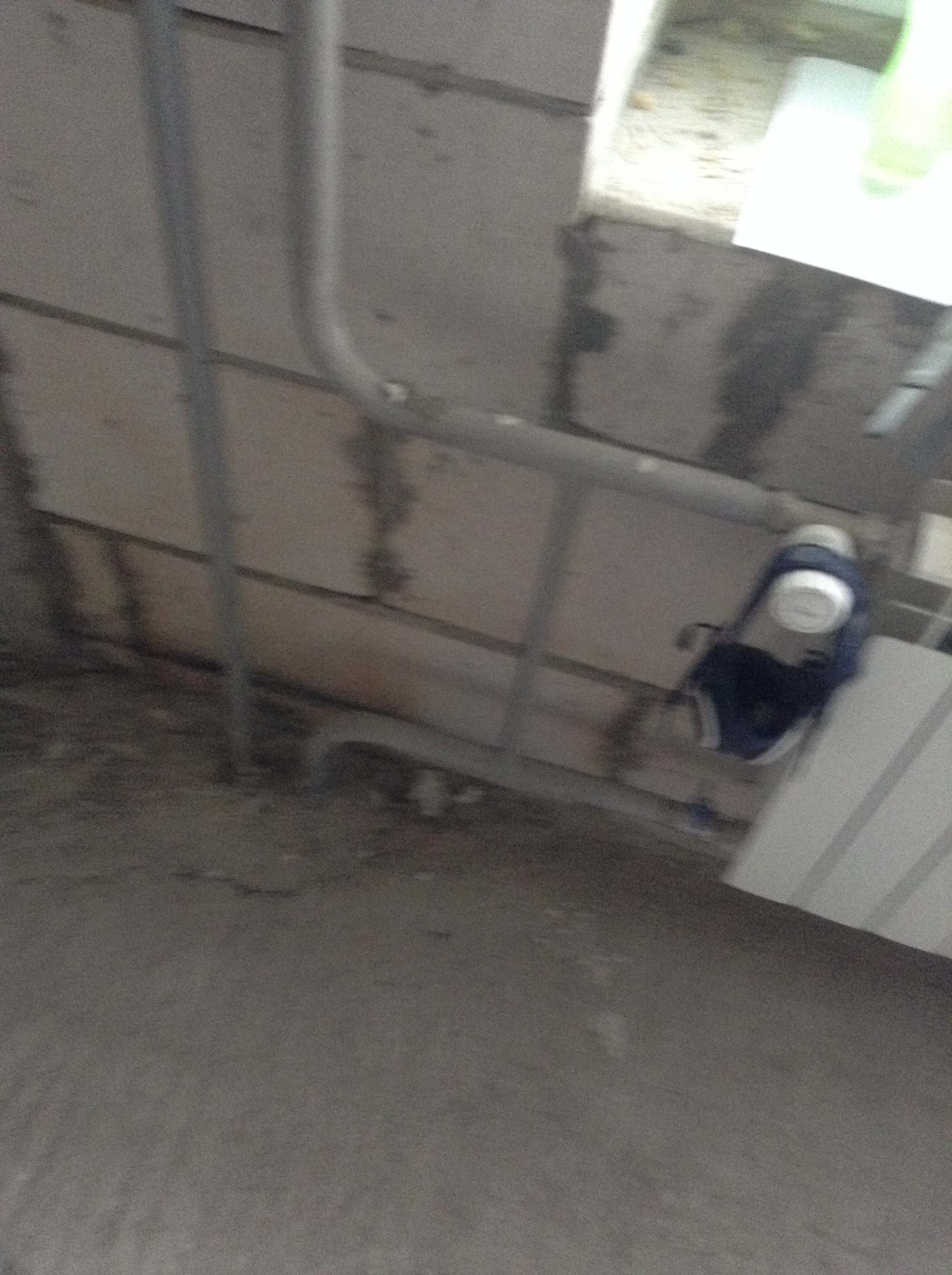

Ребят, подскажите, возможно ли в данном случае подключить встраиваемый в пол конвектор отопления к обычному стояку отопления? Фото стояка в нынешнем виде прилагаю. Подоконные блоки будут сноситься, и на месте радиаторов хотелось бы поставить конвекторы в пол.

Не возможно, из-за не работоспособности оного

молоток, а с чем это связано, для просвещения себя. Так понимаю, что-то с байпасами? Вода будет проходит по нему и не циркулировать по самому конвектору? Получается единственный выход это заворачивать радиатор на стену?
