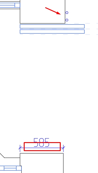

CrAsssH написал: Вода будет проходит по нему и не циркулировать по самому конвектору?
При раскладке подводящих труб к нему параллельно и с байпасом между ними, работоспособность конвектора будет желать большего, циркуляция слабая, ввиду увеличенного сопротивления через него.
молоток,

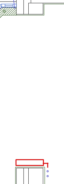

Понял, конвектор в полу не вариант. Тогда в голову приходят следующие варианты. Вот существующий участок:
Так он будет выглядеть. Красным обозначено куда завернуть радиаторы высокие подобные https://heatheat.ru/sites/default/files/24012017-02.jpg

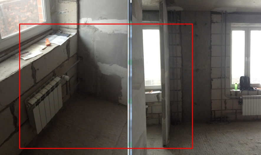

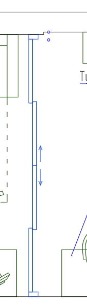

Вот другой участок существующий:
Так он будет выглядеть. Но теперь вопрос с радиатором, возможно ли на этой стене его разместить? Подводка труб с другой стороны, но туда дверь будет заезжать
И что делать в этом случае тоже теперь дилемма )

CrAsssH написал: Так он будет выглядеть.
На откосе, по красоте.
CrAsssH написал: возможно ли на этой стене его разместить? Подводка труб с другой стороны
Не позволяет данная система отопления, радиатор на противоположной стене греть не будет, обойдя под полом или над потолком трубами.

молоток написал: На откосе, по красоте.
То есть вариант мною предложенный реализуем? =)
молоток написал: Не позволяет данная система отопления, радиатор на противоположной стене греть не будет, обойдя под полом или над потолком трубами.
Я уже ненавижу эту систему отопления. Как же хорошо, когда разводка идет в полу от коллектора в подъезде.
молоток написал: Не знаю, следующий вариант))
Рассматриваю вариант, когда вдоль стекла у стояка стоит радиатор на ножках, но по мощностям пока узнаю какой подойдет.

CrAsssH написал: реализуем? =)
Да

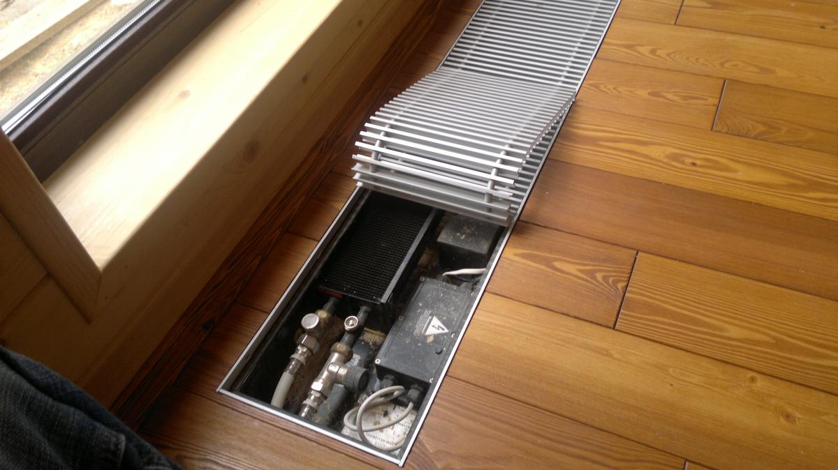

Don4es
Don4es
Регистрация: 13.11.2016
Сообщений: 35
19.10.2017 в 00:09:10
Добрый вечер. Помогите, пожалуйста, советом. Начал подключать конвектор Varmann и столкнулся с проблемой - купил электрический сервопривод, но не Варман, а другого производителя. Он оказался крупнее Вармановского, и не влезает, если его ставить сразу на конец трубы, как указано в инструкции. Не влезает по причине того, что ему мешает запорный кран, который ставится на трубу обратки. Однако, если сервопривод немного вынести вперед, то всё встаёт отлично. Но проблема в следующем - сервопривод имеет соединение евроконус. Его притягивает гайка, которая установлена на трубке в Вармане. Если его относить от этой трубки, то нужно сперва подсоединить трубу, которая будет начинаться соединением евроконус, и таким же соединением заканчиваться, а к ней уже крепить сервопривод. Разводку делаю Рехау Стабиль, и не могу найти подходящие фитинги. Может имеет смысл использовать другую трубу или есть специальные фитинги? Подскажите, как лучше подключить этот злосчастный сервопривод.
На фото кран без сервопривода, с черной заглушкой. А у меня вместо неё сервопривод, который упирается в конструктив конвектора.
