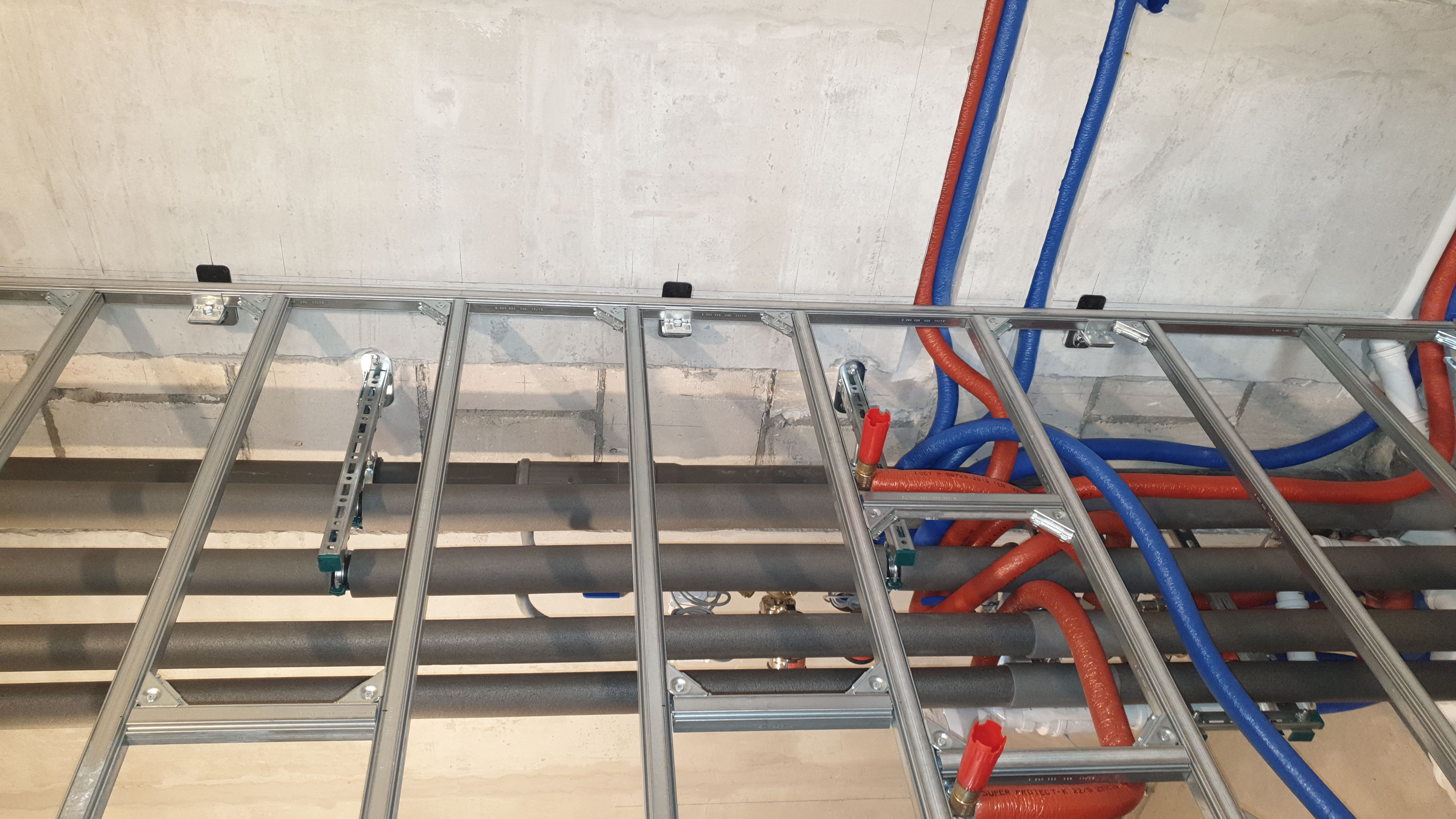

arsen1y, что за технология такая? Стена штукатурена или обшивается. Вы пишите " будет еще гкл лист 15 мм" Если просто зашивается гкл, то завсит от крепежа, не спешите длинные водорозетки брать, если вы не знаете точно как будете крепить, лучше добавить сколько надо удлинителями. Стандартных каких то узлов под это нет, никому не известно как вы будете крепить. Стандартно у рехау есть водорозетки для крепления на гкл, но они вам не понравятся
У обычных водорозеток от края до трубы как раз мм 15. Этого хватит, если плотно прижать водорозетку с трубой с обратной стороны

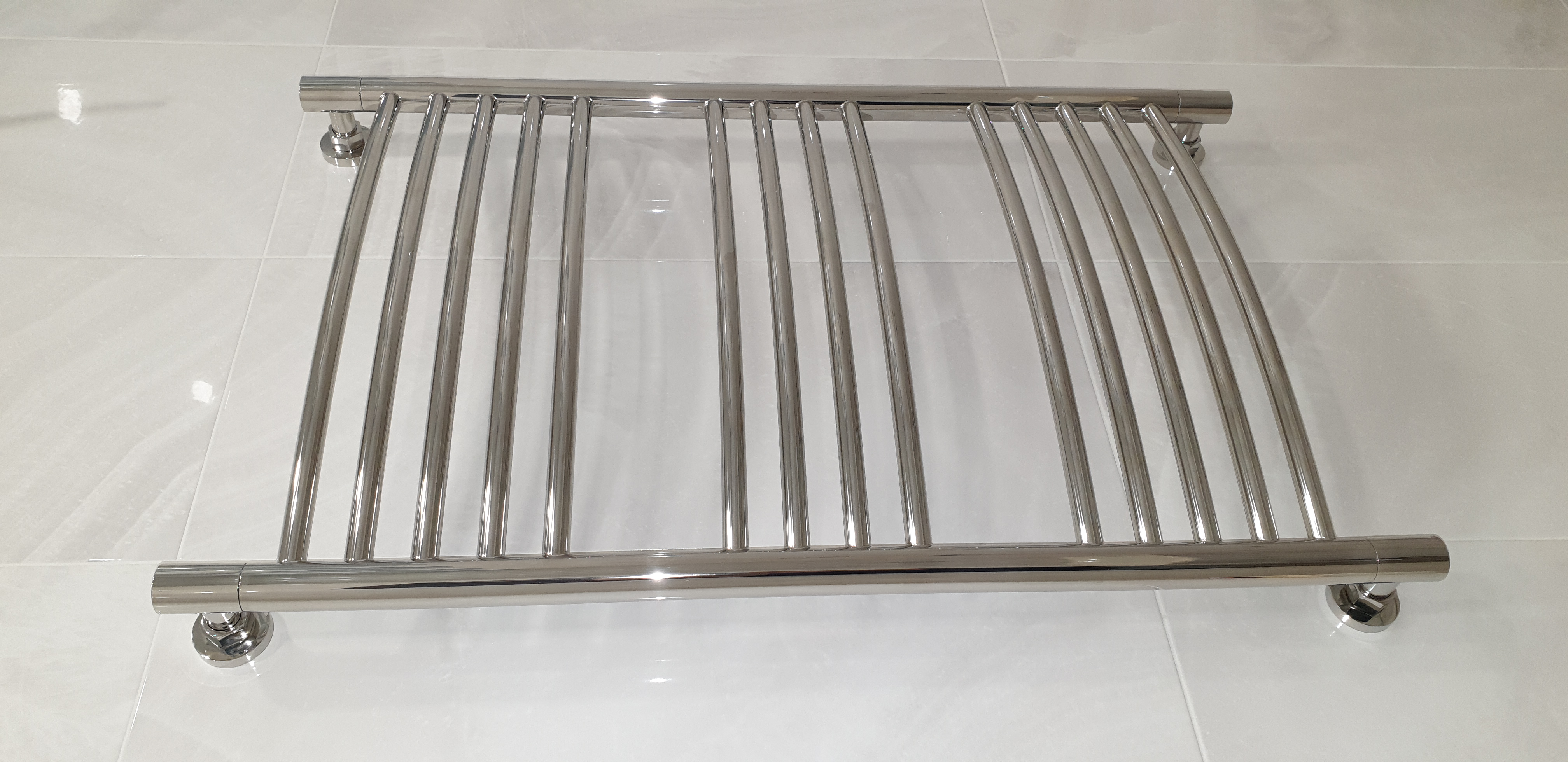

Вот, здесь водорозетки под полотенцесушитель, профиль теце, но это не важно, водорозетки взял обычные, зашивка в 2 слоя 12.5. Сразу накрутил удлинители, они были вровень с гкл, т.е как это обычно и должно быть и не только под полотенцесушитель

master.msk, спасибо за инфу. По вашему чертежу = это у рехау позиционируется как Угольник настенный Rehau (Рехау) Rautitan RX для присоединения к монтажным узлам, похожие есть и для ДСП. Для ГКЛ идут такие:
Тоесть по уму, концы водорозеток должны быть заподлицо с выровненной стеной, до плитки и клея?

04.12.2019 в 00:03:05
arsen1y написал: Для ГКЛ идут такие:
да, я их не ставил никогда, надежней закрепиться планкой к профилю Да, вровень в идеале. Меньше если - труба не скроется. А больше не нужно
