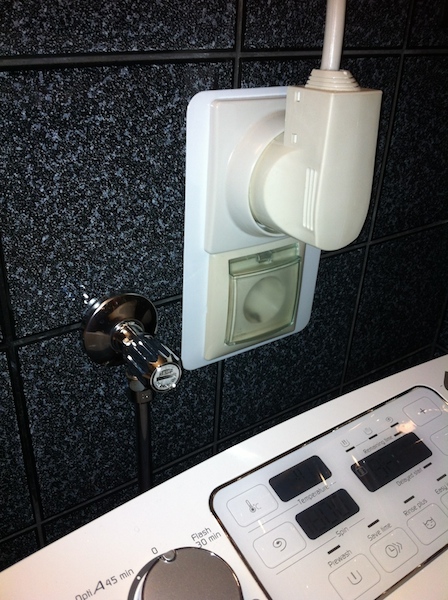

Фишка вот в чём: кран нужен на замену существующему, так как у крана ITAP сломалась ПЛАСТИКОВАЯ ручка.
" http://www.itap.it/web_rus/prodotto.asp?id=116
К самому крану претензий нет. Но вот ручка ... Она пластиковая. И она треснула.
Теперь включаю воду пассатижами. "
Так вот, в каталоге Бугатти аналогичный кран также имеет пластиковую ручку.
А вот тот самый "Юди-Бугатти" - усиленный с алюминиевой ручкой.

  1. Кран установлен НЕ скрытно, поэтому подходит только аналогичный по размерам, так как он расположен между стир. машиной и душевой кабиной.
  2. ORAS конечно хорош, но в моём случае к нему понадобится 2 переходника: а) ниппель 1/2-1/2, так как в стене - розетка "мама"; б) футорка 1/2-3/4.

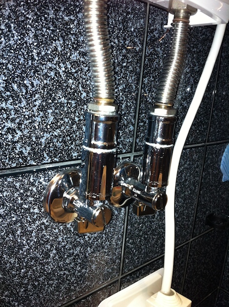

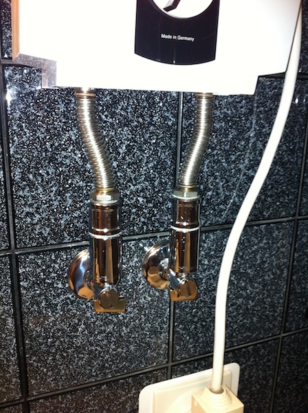

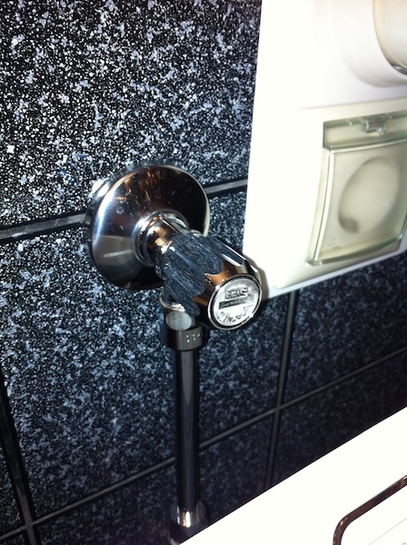

Мы таким краном пользуемся всегда - каждый раз - открыл-закрыл, вот сейчас делали ремонт в ванной, заменили наш старенький на вот такой -
фирма Sсhell Sieb - у него очень удобная рукоятка - пальцы не скользят - до этого была треугольником со скругленными углами ручка, эта удобнее и фильтр у него встроенный есть - монеткой выкручиваешь и промываешь, плюс у него сразу резинка не съемная полужесткая стоит на той части, что в стену уходит, не надо ничем обматывать, покупала летом в Миллион Мелочей Бибирево за 650 руб.
Можно и фирмы itap поглядеть - тоже очень качественные, тоже с фильтрами, но без плавного закрытия, как у крана выше у нас такие стоят на водогрее, запорные под раковиной и под унитазом
