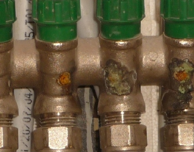

Tehnik-san написал : и эта зеленая хрень в роли "брони" на твоих смеющихся вентилях есть ? может покажешь ?

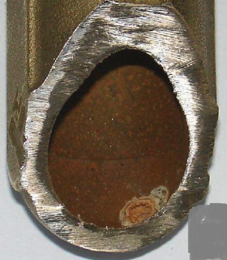

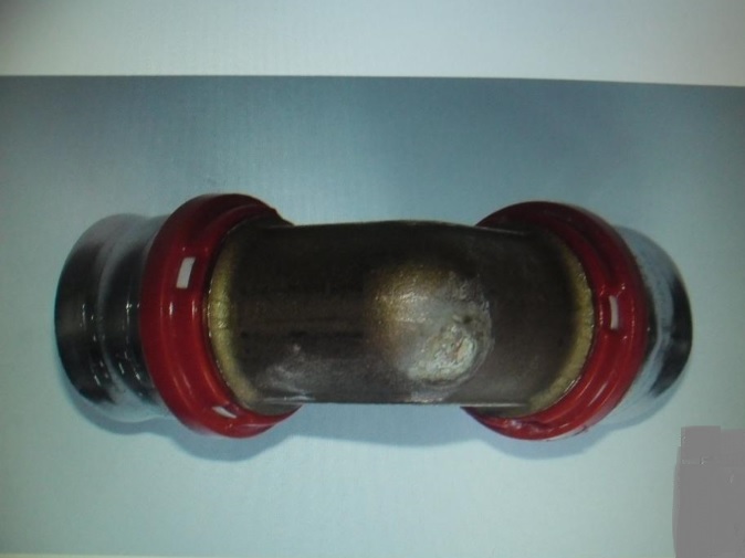

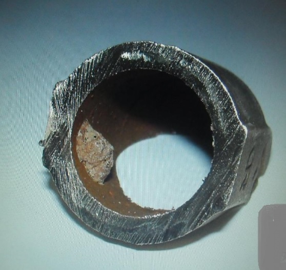

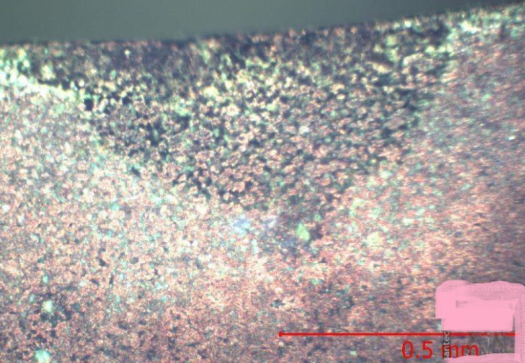

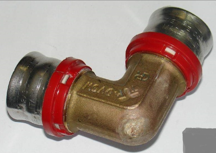

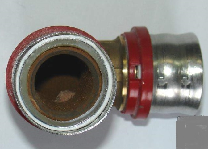

Дмитрий Захаров В.В тебе бы жирную двойку по предмету поставил не задумываясь. Потому как ты не понимаешь,что такое двойная латунь и в чем отличия от литейных латуней. :) Для остальных коллег рассказываю и показываю на примере латунного пресс угольника TIEMME При частичном разрушении защитной плёнки,при наличии в сплаве местной неоднородности, царапин и других дефектов поверхности возникает коррозийное пятно или как видим на фото высол Дело не в воде,дело в дефекте латуни у этого пресс угольника И это только одна сторона медали,а есть и другая,где снова вода не причём.

Эак-Игорь, давай поясняй подробно без клоунады и общих фраз.Ты еще тут расскажи , что сам у него в "отличниках"ходишь... именно цитату от Захарова В.В. я и привел ранее, по твоему он и Хайнеманну влепит "неуд" ? )))

Может и влепит,если посчитает что человек не разбирается полностью,а только в отдельных аспектах. Мне ближе то,о чём писали при СССР,а не эти статейки иноземных товарищей. Я же говорю Дмитрий,хочешь разбираться в этом предмете,задавай вопросы Захарову В.В и только пользу получишь,поверь мне. :)

Да читал я его в 2008 году,поэтому и пишу,что неинтересен. Человек конкретно не понимает какое разнообразие тех же латунных вентилей можно произвести только из одной марки латуни. Это не сотни,а тысячи. И находясь в одной среде они будут себя вести по разному. Это огромная тема. И могу тебе сказать,что предположим он будет долго тыковку чисать и не понимать, почему находясь в одной среде некоторые иноземные именитые бренды начинают краснеть, а другие абсолютно спокойны и без всякой красноты. При этом у них одинаковая марка латуни заявлена. Ещё раз говорю,что в реале происходит всё спокойно,если латунь качественная, а не ***** и не имеет дефектов. И даже плохая вода,как скажим в Ленинградской области в курортном городке Сестрорецк, где вода берётся из искусственного озера Сестрорецкий Разлив,созданное Петром-1 и в настоящее время окутанное рядом болотным массивом Сестрорецкое болото, так даже эта водичка не в состоянии угробить продукцию из качественной латуни без дефектов. Летит,пердит и радуется,только *****-латунь или с дефектами.

Дмитрий , не относитесь к этой брошюре как к многолетнему научному труду отраслевого НИИ. Потому как эта "книга" - не более чем заказной памфлет. Это очень распространенный маркетинговый прием - " авторитетное заявление от доктора в халате и очках ".
Я Вам посоветую разок демонтировать арматуру с характерным высолом , распилить пополам, и зажав в тиски , сломать. Вам все станет понятно без теоретического углубления в материаловедение и металловедение медноцинковых сплавов.
